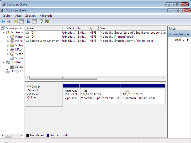

jsem v tom jenze mam tam C,D a rezervovano systemem nic vic,myslím si ze je to fuc kdyz jsem se to snazil preintalovat
Re: packard bell dot S
Dej sem screen.

Příspěvek od rip-curl »
mmt teda
--- Doplnění předchozího příspěvku (16 Srp 2012 17:42) ---
toto je ve co tam mám
Je na tom prd vidět, ten blábol v pravo není třeba. Rezervováno systémem by mohlo být ono. Roztáhni to.

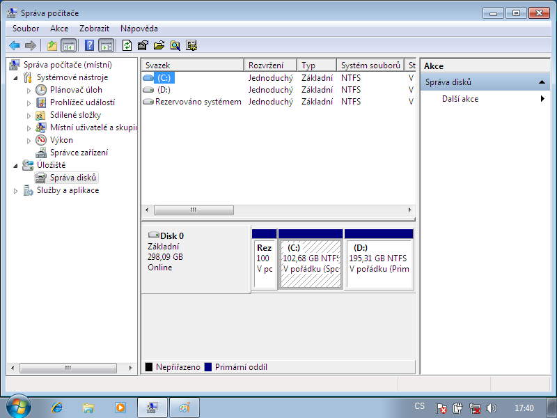

to tam je vzdy kdyz to preinstaluji jenze jak rikam mam pochybnosti kdyz jsem to asi 6x preinstaloval.. tady je to lepsi?
Tak si ten Recovery oddíl zrušil.
