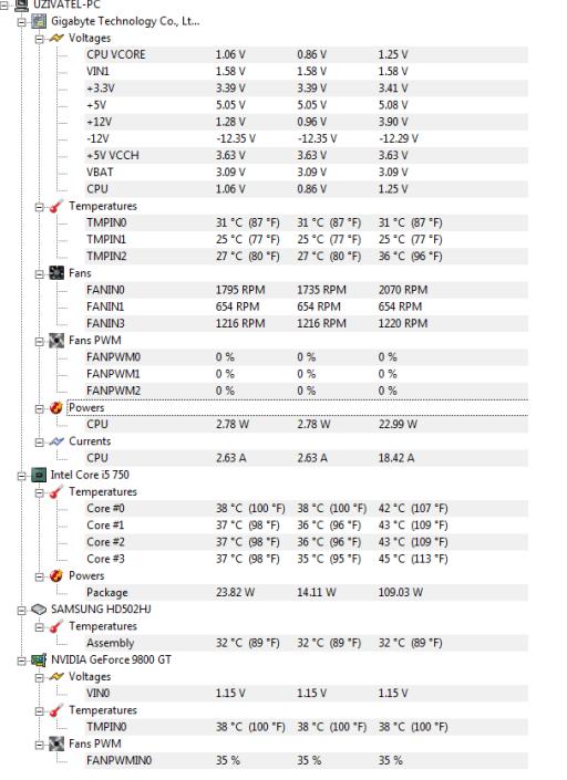

Každopádně ten počítač uvnitř vyčisti, ale nepoužívej vysavač! Také můžeš stáhnout HW-Monitor co mám v podpisu a zkontrolujeme teploty.

Re: Náhlý pád počítače
Obrázky se vkládají sem, jako příloha - dle pravidel.
Pokud jsou ty teploty v zátěži, pak je to pohoda!
