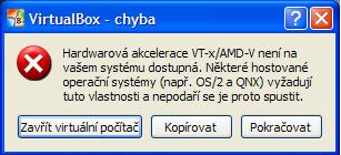

Zdravím, chci instalovat Win 8 do VirtualBoxu, ale objeví se mi hláška, že není na systému dostupná hardwarová akcelerace a skončím. Win XP, directX 9.0c a akcelerace povoleny. Je nějaká možnost to změnit? Dík

Musíš do BIOSU a tam virtualizaci povolit

Žádnou položku s názvem virtualizace jsem nenašel. Jak jinak by to mělo být pojmenováné?

Já jsem to měl jako Virtualization a nebo mrkni na to AMD-V apod, co je v té chybě...
