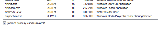

služba Windows media player network sharing service se mi spouští společně s Windowsy (W7 HP) a pořád mi běží na pozadí, když ji vypnu přes správce úloh, tak se zase zapne a přes klasickou funkci services.msc ji nevypnu, protože mi ji to vůbec neuvádí. Není to žádný big deal, ale žere mi to dalších pár MB z OP a čím víc vypnutých volovin, tím líp. Měl by někdo nějaký nápad co se s tím dá dělat?

Když ve správci úloh na proces pravým-přejít ke službě-pravým-zastavit službu.

Odinstalovat Windows Media Player nechci. A když udělám přejít ke službě a tu pak deaktivuju, tak mi to vypne pro teď, ale při příštím startu systému se zase zapne.

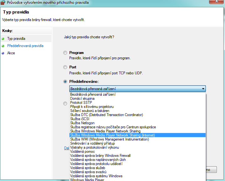

Zkus ho zablokovat ve firewallu.

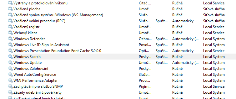

Po vyzkoušení všeho co jste radili jsem nakonec zjistil, že se služba nejmenuje Windows media player network sharing service ale Služba Windows media player network sharing service. Takže se v seznamu skrývala pod S, místo pod W, kde jsem ji hledal. Čili problém vyřešen, díky všem za rady a pomoc :)
