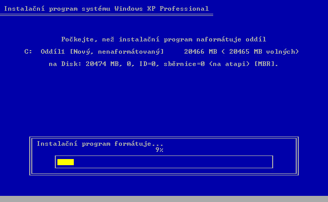

Koukni SEM třeba najdeš co potřebuješ. Co ti to hlásí za písmeno viz. screen:

Ahoj ukazuje mi to tohle:
akorát že u toho "místa bez oddílů" mám kapacitu svého HDD a pak tam je ještě ta fleška
která je v té tabulce psaná jako disk "C" a má tu svojí kapacitu 2GB.
Když pak dám instalovat na ten "místo bez oddílů" tak mi to po skončení instzalace v XPčkách ukazuje systémový disk (HDD)
jako "D" a tu flešku či cokoliv jiného když připojím tak jako "C".
Screeny nemám neboť je neumím udělat během instalace a digi foťák taky u sebe nemám.
