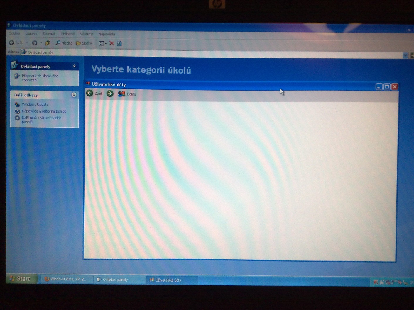

Dobrý den.Mám zajímavý problém.Máme na Notebooku HP tři uživatelské účty a syn (14let) měl omezená práva na instalace.Včera si pohrál s pc a teď nefunguje spousta věcí.Vážně porušil antivir Kaspersky,musel jsem udělat reinstal.I ICQ je narušené,ale to mne tak netrápí.Dal si na účet heslo a něco změnil (nebo kamarád na dálku),protože teď nefunguje obnova systému ani nastavení uživatelských účtů.Jakmile na to kliknu,tak se zobrazí jen prázdné bílé okno a v něm nic.Pravděpodobně porušili Windows a org cd prý někomu půjčil a tudíž nemohu opravit chyby z cd.Co s tím prosím.Nepomohlo by přeinstalovat SP3? děkuji.
P.S. Potřebuji také nějaký zaručený způsob jak mu zamezit i stahování a instalace.Věčně jsou potíže s viry.

Tak jsem zkoušel způsob CTRL+Alt+Del 2x a dostal jsem se vlastně na svůj ůčet.Jsem tedy asi admin.Kouknu jak se sem vkládají fotky a ukážu Vám jak to vypadá.
Takhle to vypadá když se chci kouknout na už.účty.Obnova systému totéž.

tak jsem jeste zjistil ze se pripojovali pres program teamviewer a ten kamarad \previt/ smazal i polozku hledat ze startu. pomozte. sory za chyby.pisu z mobilu.

Zkus se podívat do adresáře C:\System Volume Information jestli tam máš nějakou složku...
Musíš mít povolený zobrazování chráněných sys. souborů... /v možnostech složky - zobrazení/ ..

Do System Volume Information se jako pouhý administrátor nedostaneš, protože tuhle složku vlastní administratorův nadřízený, totiž SYSTEM. Aby se do ní admin dostal, je třeba nad ní převzít práva (tzn. napřed deaktivovat zjednodušené sdílení souborů a pak převzít nad System Volume Information plné řízení.).

Kdyby něco, tak eventuelně by toto mohlo pomoci:
Na systémovém disku poškozených XPček (standartně C:\) otevřte adresář System Volume Information a poté podsložku _restore{ID}, kupříkladu _restore{21D7D692-4662-421F-93B0-877BC3820711}. Je-li takových podsložek více, otevřte tu s novějším datem vytvoření.
Zde si Windows ukládá body obnovení (restore points) – konkrétně do podadresářů RPxxx, kde x je číslo. Čím vyšší číslo, tím novější bod obnovy – použijte proto adresář s největším číslem.
Poznámka: Může se stát že zrovna tato záloha (složka) bude poškozená, vyberte tedy jinou, starší.
V tomto „RP-adresáři“ nás bude zajímat podadresář Snapshot, jež obsahuje mimojiné i soubory registru. Před jejich použitím je třeba následující soubory zkopírovat do nějaké dočasné složky a přejmenovat:
_REGISTRY_USER_DEFAULT přejmenujte na DEFAULT
_REGISTRY_MACHINE_SECURITY na SECURITY
_REGISTRY_MACHINE_SOFTWARE na SOFTWARE
_REGISTRY_MACHINE_SYSTEM na SYSTEM
_REGISTRY_MACHINE_SAM na SAM.
Těmito pěti soubory přepište poškozené registry ve složce C:\Windows\System32\Config\. Po restartu počítače by měly XPčka bez problémů najet, se všemi programy i ovladači.
http://www.os-net.cz/windows/xp/oprava- ... indows-xp/" onclick="window.open(this.href);return false;

Dobrý den.Tak jsem se pokoušel se dostat do System Volume a přístup byl odepřen :mad: Co teď s tím prosím?

Jak psal Myloš
Jinak zkus třeba mrknout sem http://support.microsoft.com/kb/309531/" onclick="window.open(this.href);return false;
Tipoval bych, že spadáš do kategorie: Systém Windows XP Professional se systémem souborů NTFS v samostatném počítači nebo v počítači v pracovní skupině / ,tak na ni mrkni.
Jó my home edišňáci toto řešit nemusíme...
(už si ze syna vymámil informaci o instal. CD? :D
