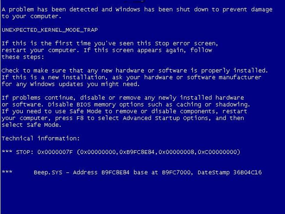

Abychom si rozumněli, nevím co přesně znamená ta modrá obrazovka se šipkou, ptž u BSODu šipka není.
Níže přikládám obrázek, jak tato obrazovka vypadá. Důležitý je údaj po STOP: 0x00000xx, popř. i název souboru napsaný pod ním (pokud nějaký je).
Ale podívej se na MiniDump, tam by to případně mělo být vše vypsané.. :wink:
