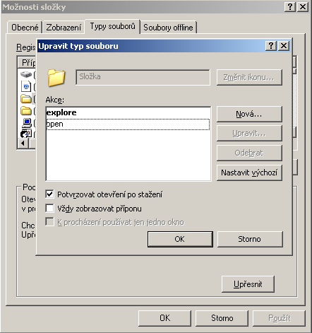

Zdravím, přípona exe je skrytá. Když se doplní nový a doplní exe, tak by mělo ukázat přiřazení k Aplikace. Potom dále je to v aplikace upřesnit.....

mělo by se objevit toto okno, ale pro exe... tohle pro složka. a tam je něco nastaveno. No u mě vlastně ne:-) ale mělo by tam něco být. Screnn by pomohl
