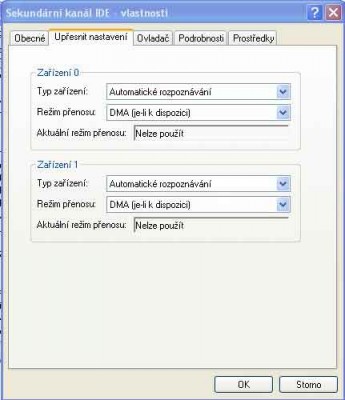

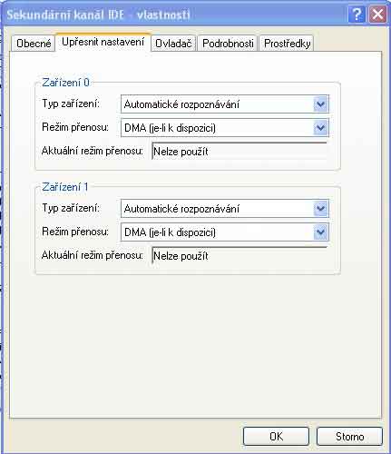

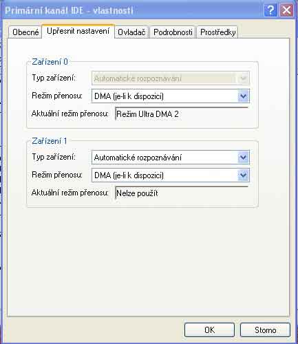

pic> Nejsem si jistej, jestli vím co myslíš, ale podle těch odkazů výše jsem to kontroloval, udělal jsem screenshot - viz obrázek. Je to ono?

Kontroluješ to správně. Ještě se podívej na DVD mechaniku v jakém běží módu. To co si uvedl je disk se systémem.

pic> a kde to zjistím? Na tom sekundárním kanálu? Tam mám tohle (viz obr.), takže to je asi špatně...? Lze to nějak řešit? Dík moc za rady, v tomhle se vážně dvakrát neorientuju.
