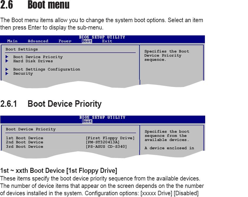

Viz obr. z manuálu:

To je dosti podivné, protože uvedený snímek je z manuálu k základní desce, kterou jsi uvedl.

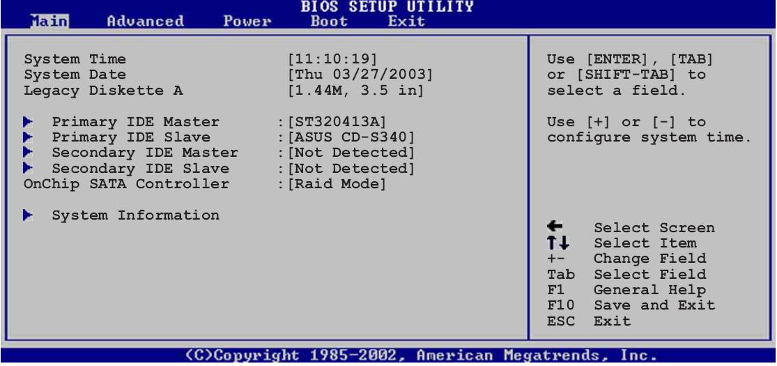

Detekuje Bios CD mechaniku? Viz:

Mechanika je scsi. Je připojená přes S-ATA rozhraní, takže ve výpisu IDE zařízení se asi ani nemůže objevit. Přes IDE mám připojený pouze starý disk. Hlavní disk je taktéž připojen přes S-ATA a ten v BIOSu vidím pouze při výběru pořadí disků.
Nicméně, nikde v BIOSu není zmínka o jakékoliv CD/DVD mechanice. Ještě mám nainstalvaný RAID řadič, který ale nepoužívám a ten po výpisu z BIOSu vypíše scsi disk i tu moji neštatnou mechaniku.
