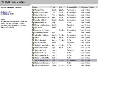

v engl verzi je to jaky nazev ?
Re: Obnoveni systemu - zakazano ?
Mopiku tak si to tam nějak odpočítej, řazení je nejspíš stejný.
Je to hned za Servis model COM
a bude to něco jako Servis restoration system ???
pokud je to system restore service ,coz asi bude,tak system nemuze nalezt uvedeny soubor,tohle to vypisuje.Nastaveno na automaticky.

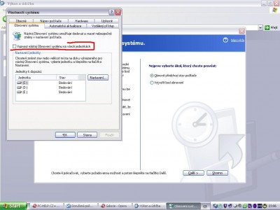

Nemáš ten BO vypnutý ? Odškrtni to pole a restartuj, potom by se ti měl vytvořit Nový BO, příp. si ho pro kontrolu vytvoř sám a koukni, tváří-li se jako funkční.

jak jsem psal,ve vlastnostech systemu vubec neni,neni co zapnout.
je to oem verze,instalacni cd nemam

Tak si zkus CD od někoho půjčit, protože bez něj se asi nikam nehneme.
Použij to, co ti radil Pic-pokud to nepomůže, tak zkus použít Dial-a-fix.

dekuji,zapoměl jsem oznacit topic jako vyreseny,"vypujčil"jsem si instalacku,coz je asi nelegalni,nelegalne jsem ji pouzil k oprave legalniho systemu. Zvlastni formulace,to uznavam ale co se da delat.
tak tak,to nebyl muj system,ale to nerozhoduje,proc nema uzivatel oem, kterou mam taky, stejne moznosti jako uzivatel krabicove verze je mi zahadou. Ale to uz je flame.
