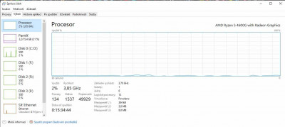

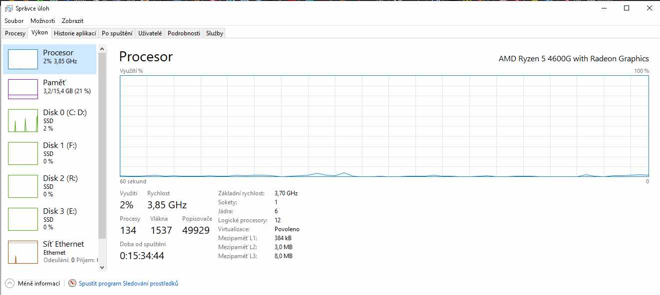

Dej sem screenshot ze správce úloh záložka "Výkon" položka "Procesor".

Ve správci úloh nic podezřelého nevidím.

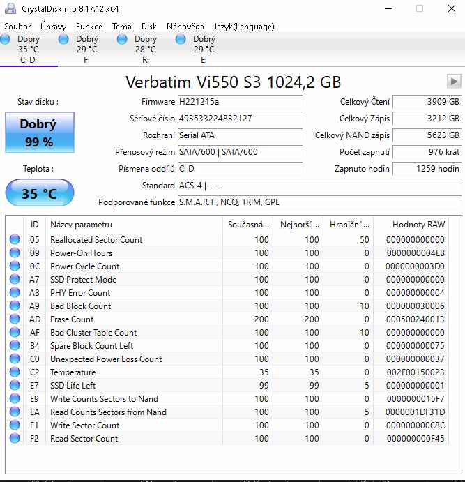

Ještě mě napadlo, udělej kontrolu disku, například programem Crystal Disk info. Už jsem viděl zpomalené PC kvůli vadnému disku.

Nejdřív však zkontroluj ten disk. Pokud je vadný, tak to může být příčina té chyby.
Re: zpomalený W10
zkusil jsem disk: ale nerozumím tomu co ta tabulka říká, pouze informace DOBRÝ je pro mě pochopitelná

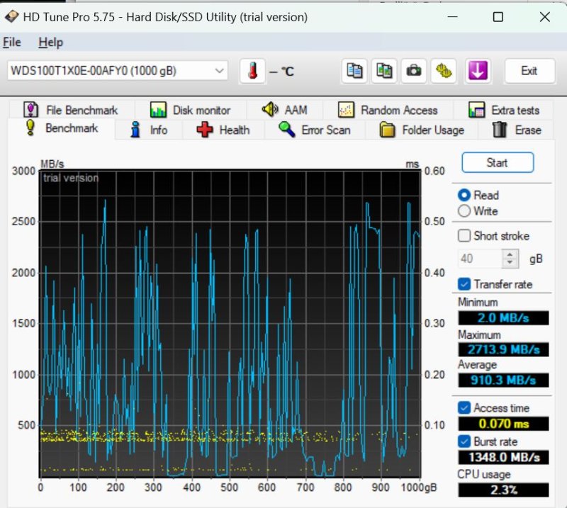

Zkusil bych i test rychlosti pres cely disk, nektera SSD umi po nejake dobe degradovat a rychlost zapisu v nekterych mistech klesne klidne na jednotky MB/s, treba jako tady jeden WD Black po 2 letech:

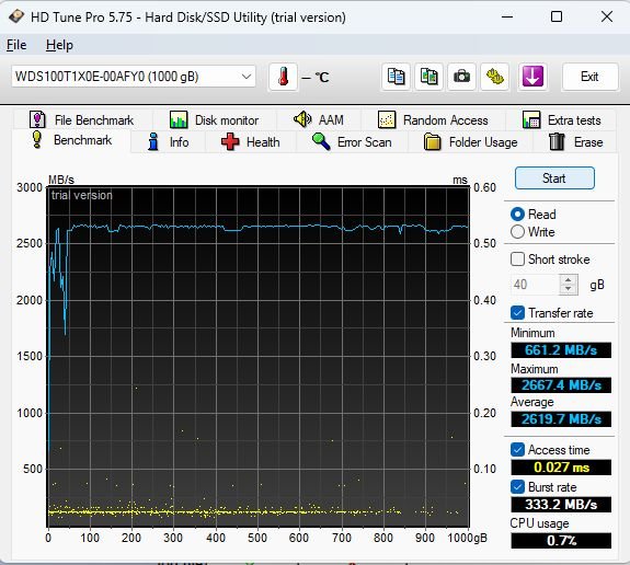

A takhle vypadal po provedeni Secure Erase:

odkaz mi říká že nemám oprávnění na stažení souboru
