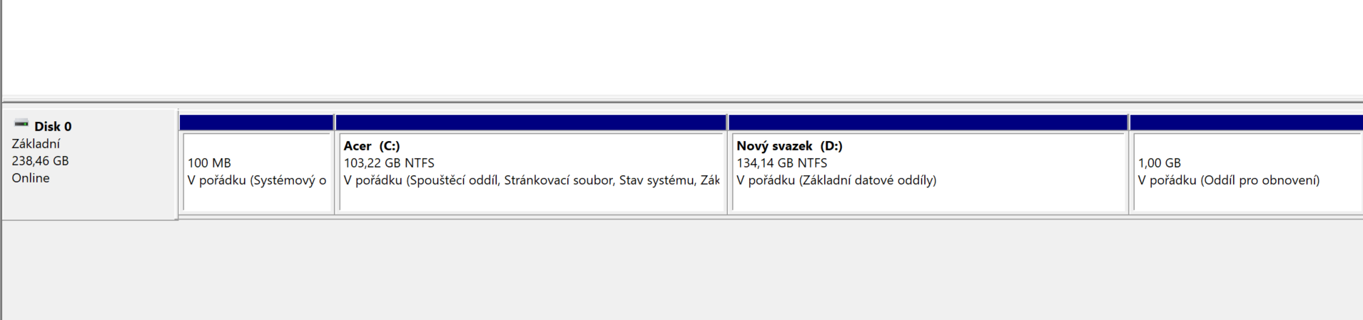

mám problém přesunout volné místo ze svazku D na svazek C (viz foto). Je možné to udělat odstraněním svazku D a následně rozšířit svazek C? Samozřejmě před odstraněním D přesunu soubory na externí disk.
Nejsem expert, tak se radši ujišťuju. Na tento problém zde už dotazy byly, ale radši se nechci pouštět do SW 3. stran a jiných chuťovek :D
Díky moc.

Ano, to, co navrhuješ je správný postup.

Ano přesně tak to můžeš udělat.
Doporučuji zazálohovat i C. I když se to stává výjimečně, tak při rozšiřování oddílu C může nastat havárie systému, například vypnout proud (nebo jiná hardwarová chyba), a pak se systém C poškodí.

Ide to aj bez odstránenia.Ale ,ak tam nemaš nič dôležite alebo to máš zálohované,tak áno ,odstrániť D a rozšíriť C.
