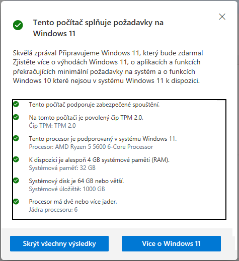

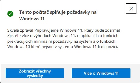

Otevřu Kontrolu počítače, dozvím se že můj PC je W11 kompatibilní.

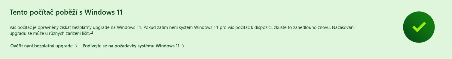

Předu tedy na stránky Microsoftu, kde se dozvím to samé.
Tak dám tedy ověření bezplatného upgradu, spustí se znova Kontrola počítače, a zjistím že můj počítač vlastně W11 neumí
Tak co teď?

No a vypíše někde co mu chybí?
Re: Jak provést upgrade na Windows 11? Komplikace..
Tak že by procesor nepodporoval W11? Tomu se mi nějak nechce věřit
ITCrowd: Nepoví nic, jediný co to zvládne, je znovu spustit Kontrolu stavu počítače, která mi opět poví že je počítač ready. A furt kolotoč o třech krocích dokola.

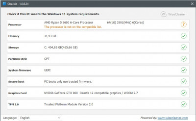

Tak když mu upgrade utilitka ukazuje, že je to cpu win 11 nekompatibilní a to cpu není uvedeno na win 11 kompatibilním listu, tak jakýpak asi jiný důvod ta hláška může mít?
TPM povolený má, má to na screenu.
