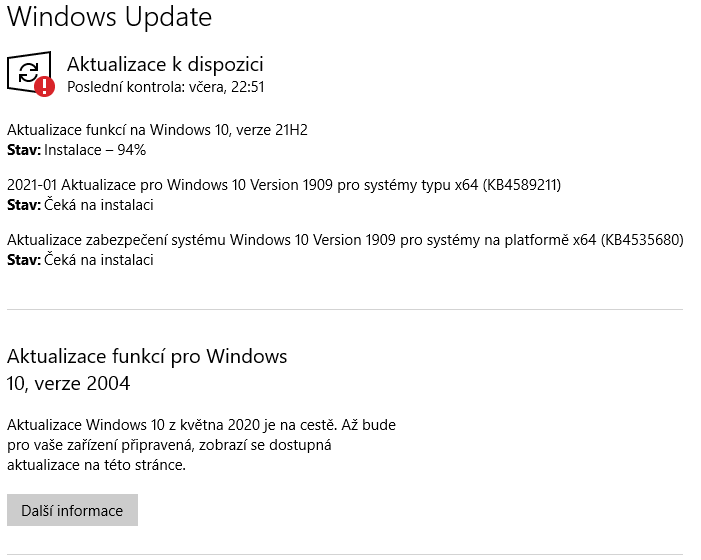

4) Jedná se o Win10 Pro 1909, hlásí to připravenost aktualizace na 2004 (Aktualizace Windows 10 z května 2020 je na cestě...)

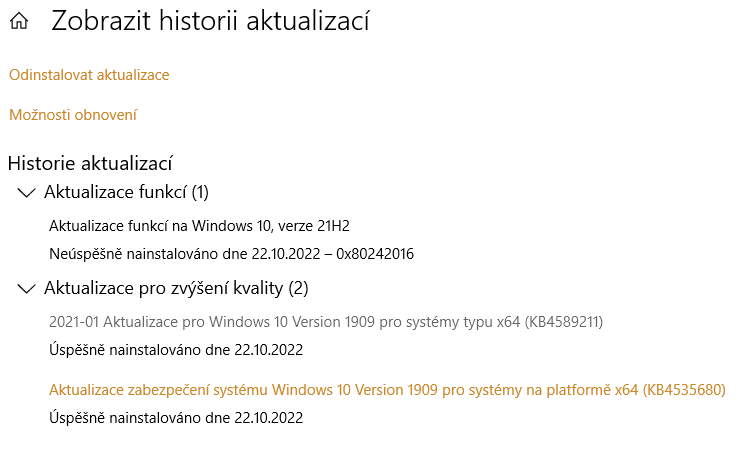

5) Automaticky to ale stáhne "Aktualizace funkcí na Windows 10, verze 21H2", ale na konci instalace to skončí chybou 0x80242016 a napíše to "Aktualizace se nám nepodařilo dokončit. Vracení změn zpět."
6) Upgrade/reinstalaci z flashky to odmítne, ať to udělám z běžícího systému. Když to spustí z běžícího systému, tak to po restartu skončí chybou "Windows 10 se nepovedlo nainstalovat."
7) Nějaké aktualizace se daří odinstalovat a nainstalovat z catalogu manuálně. Některé nedoběhnou, např.: Instalace se nezdařila: Instalování následující aktualizace se nezdařilo z důvodu chyby (0x800F0922): Aktualizace zabezpečení systému Windows (KB5005031).

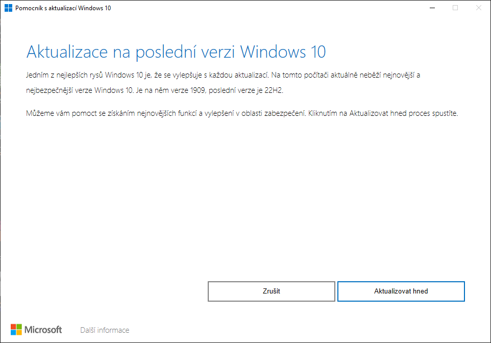

Skúsil si aj cez nástroj Update Assistant ?

RIKI22 píše:Skúsil si aj cez nástroj Update Assistant ?
Tohle potřebuji trochu upřesnit. Win + "assist" mi najde zástupce Windows 10 Update Assistant, ten se odkazuje na "C:\Windows10Upgrade\Windows10UpgraderApp.exe...", ale takový adresář na c:\ nemám.
Je to tohle https://support.microsoft.com/en-us/top ... a2ac36fb3f ,
resp., tohle https://www.microsoft.com/en-us/softwar ... /windows10 ?
To jsem asi zkoušel, ale asi ne 22H2. Až doběhnout rozjeté postupy, zkusím i tohle .

FYI, screenshot, první pokus...

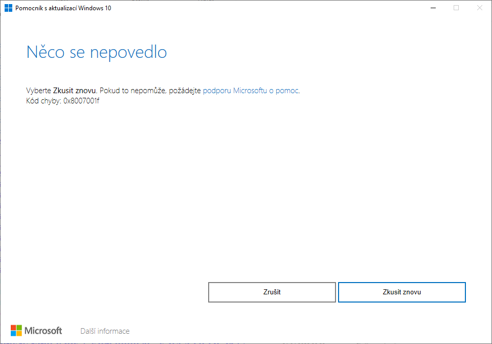

Tady je výsledek. Další info za 16-20h. To dokončím procházení prvního vlákna... Zatím díky
Re: Win10, nefunkční update, upgrade a přepínání uživatelů po plném disku
Tak zatím bez úspěchu. Ani 22H2, zítra zkusím spustit upgradez USB flashky.

Event log:
Název protokolu:Application
Zdroj: Windows Error Reporting
Datum: 22.10.2022 23:41:10
ID události: 1001
Kategorie úlohy:Není
Úroveň: Informace
Klíčová slova: Klasické nastavení
Uživatel: Není k dispozici
Počítač: decak
Popis:
Chybný blok 1792369878972654223, typ 5
Název události: WinSetupDiag02
Reakce: Není k dispozici.
ID souboru CAB: 0
Podpis problému:
P1: 1
P2: 2
P3: 9
P4: 1
P5: 0x8007001F
P6: 0x50016
P7: 18363
P8: 19h1_release
P9: 19041
P10: vb_release
Připojené soubory:
\\?\C:\$WINDOWS.~BT\Sources\Panther\SetupAct.log
\\?\C:\$WINDOWS.~BT\Sources\Panther\diagerr.xml
\\?\C:\ProgramData\Microsoft\Windows\WER\Temp\WERF609.tmp.WERInternalMetadata.xml
\\?\C:\ProgramData\Microsoft\Windows\WER\Temp\WERF619.tmp.xml
\\?\C:\ProgramData\Microsoft\Windows\WER\Temp\WERF614.tmp.csv
\\?\C:\ProgramData\Microsoft\Windows\WER\Temp\WERF644.tmp.txt
Tyto soubory mohou být k dispozici zde:
\\?\C:\ProgramData\Microsoft\Windows\WER\ReportArchive\NonCritical_1_774393f476f83a0cd311790bda486337fc0ea52_00000000_9c748803-8410-4150-88ad-98699288a6a0
Symbol analýzy:
Opětovné hledání řešení: 0
ID hlášení: 9c748803-8410-4150-88ad-98699288a6a0
Stav hlášení: 268435456
Zakódovaný interval: 1e27ad447896e358e8dfc6e89646628f
GUID souboru CAB: 0
Kód XML události:
