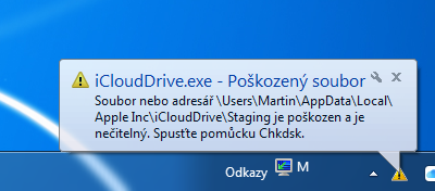

Ahoj, začala se mi objevovat tahle chybová hláška
Při startu počítače se spustí kontrola disku, která se vždycky hryzne v tomhle místě (zkoušel jsem čekat asi hodinu)
musím kontrolu zrušit, abych mohl spustit pc
Když chkdsk sputím z příkazového řádku, tak to skončí touhel chybou:
Má někdo nějakou radu, co zkusit ? (budu vděčnej za každej nápad..než strávím půl dne googlením..)
Má smysl třeba zkoušet přeinstalovat/aktualizovat icloud nebo tak něco?
Odmazat něco z toho disku, aby měl dost místa na opravu? Teď je zaplněný takhle:
Používám Windows 7,
do teď všechno fungovalo dobře
EDIT:
Vlastně i teď všechno funguje, soubory se na cloudu normálně synchronizují.. jen pořád vyskakuje tahle otravná hláška a při startu se spouští kontrola disku..

Skús spustiť kontrolu cez Vlastnosti disku-Nástroje -Skontrolovať.
Re: Poškozený soubor- iCloudDrive.exe
Napsal: 17 říj 2022 20:24
od Zakk
Za běhu mě to spustit nenechá a když dám naplánovat, tak po restartu se spustí stejná kontrola jako vždycky..

Tak tak druhá možnost se mi už podařila dokončit, ale stejně to pak chce restart na opravu.. a tam se spustí stejná kontrola jako teď vždycky automaticky.. (a ta se hryzne tam co vždycky)
A taky jsem zjistil, že ta "bublina" s tou hláškou začne vyskakovat až když zkusím zapsat něco na iCloud drive..
Přeinstalaci OS si nechávám až jako tu nejzazší možnost.. (rád bych se tomu vyhnul)
Ještě nějakej nápad, co by se dalo zkusit ?
