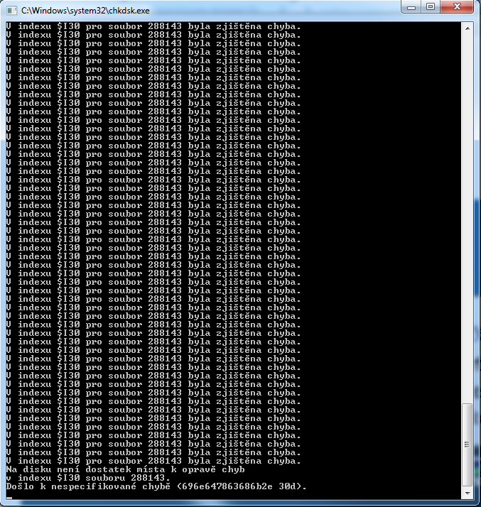

Ahoj, začala se mi objevovat tahle chybová hláška

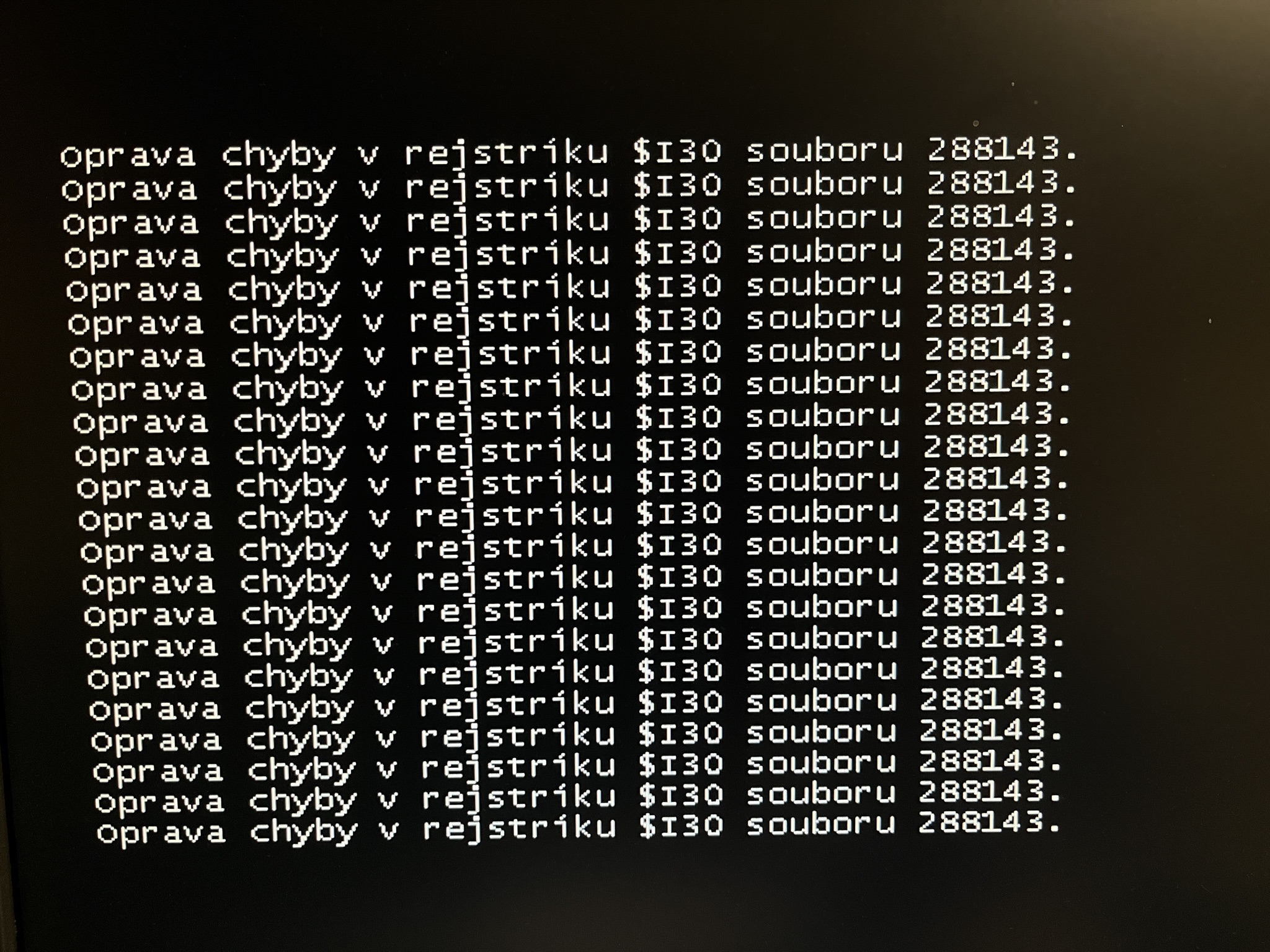

Při startu počítače se spustí kontrola disku, která se vždycky hryzne v tomhle místě (zkoušel jsem čekat asi hodinu)
musím kontrolu zrušit, abych mohl spustit pc
Když chkdsk sputím z příkazového řádku, tak to skončí touhel chybou:
Má někdo nějakou radu, co zkusit ? (budu vděčnej za každej nápad..než strávím půl dne googlením..)

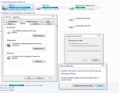

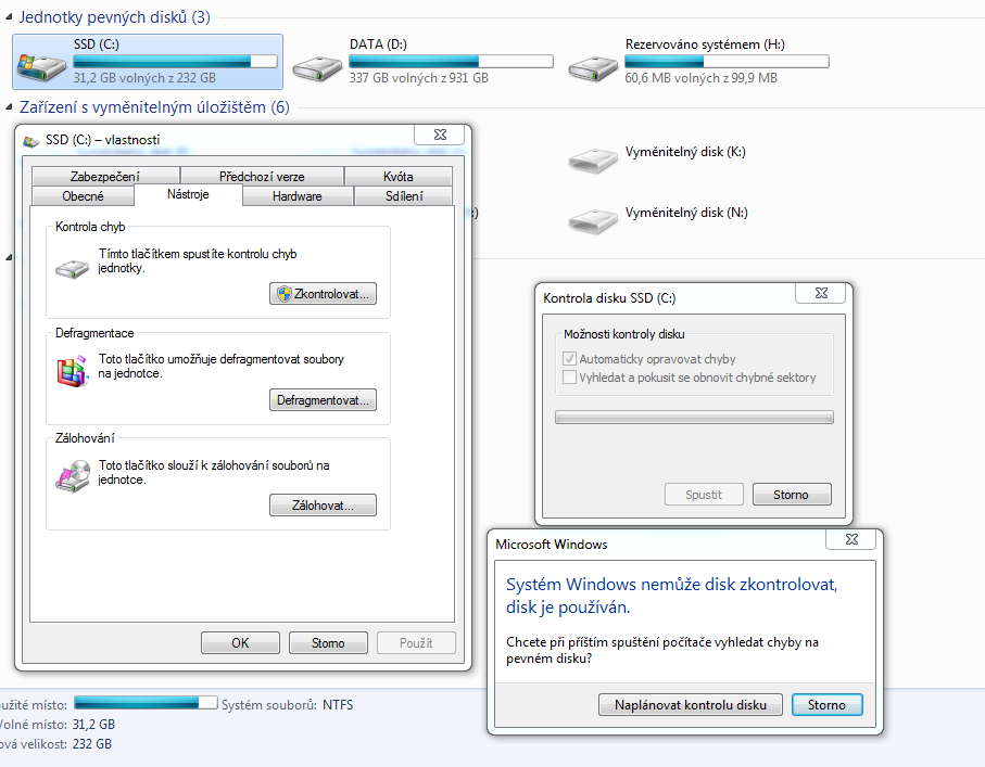

Skús spustiť kontrolu cez Vlastnosti disku-Nástroje -Skontrolovať.

Za běhu mě to spustit nenechá a když dám naplánovat, tak po restartu se spustí stejná kontrola jako vždycky..

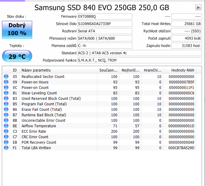

Nepoužívám, ale podle crystal disk info i HD tune by měl být ok

Pozri sa cez CDI ,či má disk firmware EXT0DB6Q.Kontrolu disku môžeš spustiť aj cez freeware https://www.diskpart.com/download-home.html
Zakk
Příspěvky: 728
Registrován: 04 úno 2013 11:06
Re: Poškozený soubor- iCloudDrive.exe
Příspěvek od Zakk »
RIKI22
Příspěvky: 6834
Příspěvek od RIKI22 »

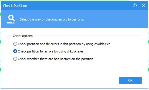

Zrejme by Ti Magician ponúkol aktualizáciu.Skús spustiť kontrolu cez AOMEI.
Prvú a potom druhú možnosť.

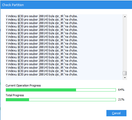

Pořád stejný, taky se to hryzne v týhle fázi

Tak tak druhá možnost se mi už podařila dokončit, ale stejně to pak chce restart na opravu.. a tam se spustí stejná kontrola jako teď vždycky automaticky.. (a ta se hryzne tam co vždycky)
