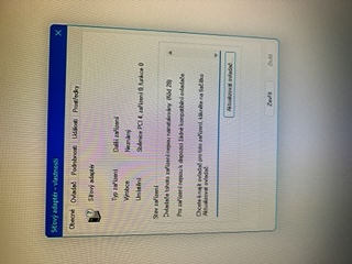

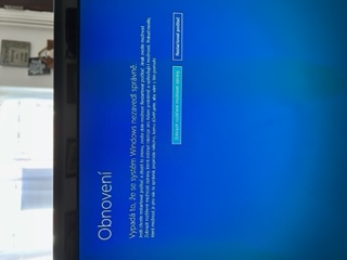

Tak začal další problém a to že OS se nezavádí dobře(screen),ale zase díky tomu se můžu dostat do nouzového režimu,protože když jsem to zkoušel z Win tak po restartu jenom černá obrazovka a nic nereaguje.
Nouzový režim je BEZ připojení k internetu.
Ve správci zařízení jsem našel dva vykřičníky:
1)síťový adaptér
2)bluetooth adapter
Posílám fotky
