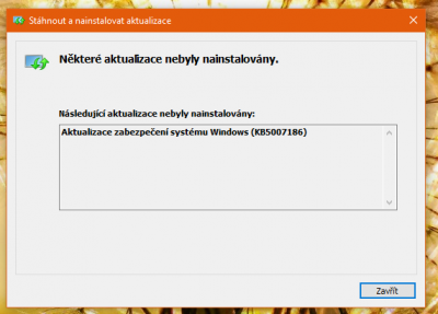

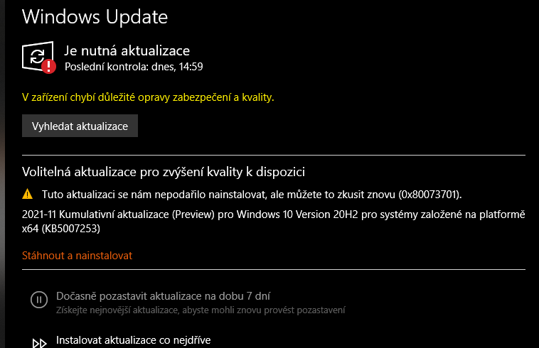

upřímně už nevím, co si počít, snažím se ze všech sil nainstalovat nejnovější aktualizace, ale vždy mi to vyhodí, že se aktualizace nezdařila s chybou 0x80073701. Už jsem zkusil všechny možné rady z internetu, nedokážu už je popsat, ani na to bohužel nemám čas. Potřebuji dodělat projekty a počítač je nepoužitelný, protože neustálé neúspěšné instalace vytěžují paměť RAM. Ta, jak se zaplní nad 80 %, tak se pc seká tím způsobem, že nejde normálně používat. Podotýkám, že mám rychlý herní notebook.
Manuální instalace aktualizací také nepomohla, nejdou nainstalovat.
Ve Windows Update se instalace vždy zasekne na 20 % a po 10 minutách doběhne do 100 %, pak vyskočí hláška o neúspěšné aktualizaci.

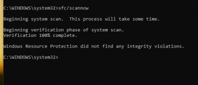

Když to nepomůže zkus prověřit systémové soubory:
- spustit CMD jako správce
- v CMD spustit: sfc /scannow

Systémové soubory jsou v pořádku, žádný problém to nenašlo.

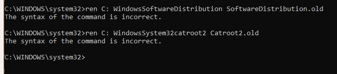

Při resetování součástí Windows Update nefungují příkazy ren C: WindowsSoftwareDistribution SoftwareDistribution.old a ren C: WindowsSystem32catroot2 Catroot2.old.

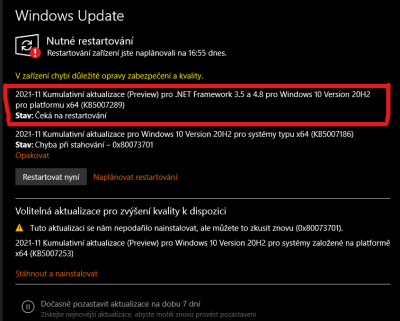

Došel jsem tak daleko, že jsem zkusil odinstalovat některé předešlé aktualizace, ale nyní nejdou zpětně nainstalovat ani ty.
Snímek obrazovky 2021-12-14 152810.png (10.72 KiB) Zobrazeno 2311 x
Některé aktualizace ale jdou nainstalovat, třeba ta pro .NET Framework

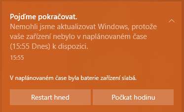

Nemůže s tím mít něco společného to, že mám nefunkční baterii, která ukazuje 0 %? Windowsu se to nějak nelíbí

Prikazovy radek evidentne neni tvuj kamarad, chybi ti tam mj. parkrat \ (oddelovac adresaru v cestach).

zeus píše:Prikazovy radek evidentne neni tvuj kamarad, chybi ti tam mj. parkrat \ (oddelovac adresaru v cestach).
Rucne stahnout (a spustit) prislusne MSU jsi zkousel?
Bohužel jsem příkazy zkopíroval z internetu a slepě jim důvěřoval. Lomítka sice fungují, ale problém nevyřešila.
