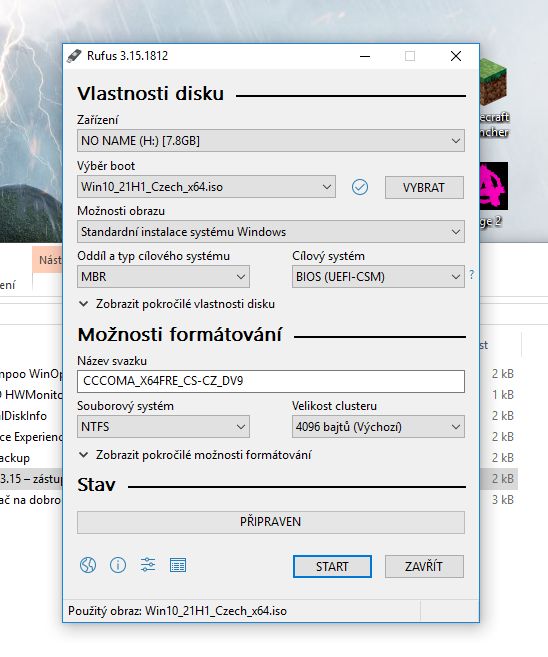

Na radu v jiném tématu jsem so odtud https://tb.rg-adguard.net/public.php stáhl verzi windows 21H1 a chtěl jsem v Rufusu udělat boot flashku. Ovšem nejde mi v něm nastavit systemFat32 nabízí mi jen NTFS. Takže asi stáhnout jiný soubor? Nebp přímo MediaTool ? To NTFS by vadilo nebo ne?

co je to za flash? Rufus má fat32 nastavený jako default ... s ntfs problém být nemusí, může ...
Re: Instalační flash Win 10
Pokud budeš instalaci spouštět z win, je to jedno.
Pokud BIOS umí boot UEFI, pak Fat32, pokud MBR, pak NTFS. Ale rufus to dle volby uefi/mbr nastaví sám.

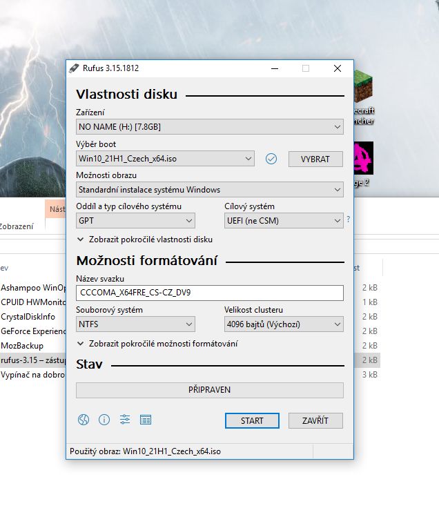

Udělal jsem ještě Flashku pomocí MediaTool. Ale jinak obrázky. Ať tam dám jakoukoli flash nebo MBR či GPT, vždy se mi nabízí je NTFS. Jiná volba tam není. Musí to být tím souborem. Moc se v tom nevyznám a tak se ptám jen abych se přiučil.
ITCrowd píše:Pokud BIOS umí boot UEFI, pak Fat32, pokud MBR, pak NTFS. Ale rufus to dle volby uefi/mbr nastaví sám.
Ve všech třech případech máš BIOS UEFI.
Až se dostanu doma k PC, mrknu na to, jak to vlastně je... Už jsem to dlouho netvořil. Je klidně možné, že už je to všechno jinak.

A to nejde nastavit když neumí UEFI? Možná blbá otázka. Jsou tam jen ty dvě možnosti -BIOS/UEFI-CSM/ a UEFI ne CSM.
Něco o tom se řešilo zde: viewtopic.php?f=46&t=220300#p1724605

Ak disk na ktorom máš OS je MBR, tak si aj tak priprav inštalačku.
Ono ani tak nezáleží na tom jaký je disk, záleží na tom, co umí bios.
Pokud umí uefi, pak nastavit uefi a gpt. Pokud umí mbr, pak nastavit BIOS a mbr. A v BIOSu to tak musíš nastavit. Jde o správné nabootování instalačky.

Pokud tam dám ten obraz co mám stažený, tak tam NEJDE dát FAT32. Pokud dám MBR, tak mám pořád na výběr jen NTFS. Takže jak jsem psal musí to být tím ISO souborem.

To len preto , aby sa nezamotal s tým , že bude musieť pri inštalácií cez boot, ak ju spustí v UEFI robiť konvert disku, ak je teraz MBR.NTFS nieje problém.

když si tu flashku naformátuješ na fat32 přes pravý klik a formát, v rufusu bude default fat32 ...
