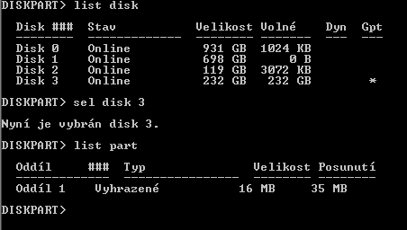

Dostal jsem HDD, ať odstraním oba oddíly:
Teprve přes Diskpart jsem tam našel skrytý oddíl 16MB, a odstranil ho a bylo to OK.
Lze nějak donutit Windows, aby ten skrytý oddíl ukázaly také?

Je to MSR oddíl, ve správci disku nemá být zobrazen.
https://en.wikipedia.org/wiki/Microsoft ... _Partition
https://docs.microsoft.com/en-us/window ... partitions
Nemyslím že je dobrý nápad to mazat.

Správce souborů to nezobrazí, ale pokud nabootuješ přes flašku s instalačkou win, na stránce operace s jednotkami ti ukáže všechny jednotky i s jejich skrytými oddíly. Můžeš je zde odstranit i formátovat...
