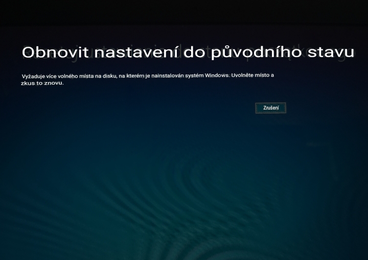

Mám Usb s W10 připravený na reinstall. Dostanu se přes Shift + Restart do nastavení. Tam zvolím reset, smazat vše....ale vyhodí mi to chybu, že není dostatek místa na disku.
Poradí mi někdo prosím?

Jinak reset Windows neni to same, co reinstal. Skoro bych i rekl, ze reset po tobe bude chtit heslo.
Ty musis bud do UEFI (kde prenastavis poradi bootovani) nebo do manualu notebooku, kdy by mohla byt klavesa jednorazoveho bootmenu zminena.

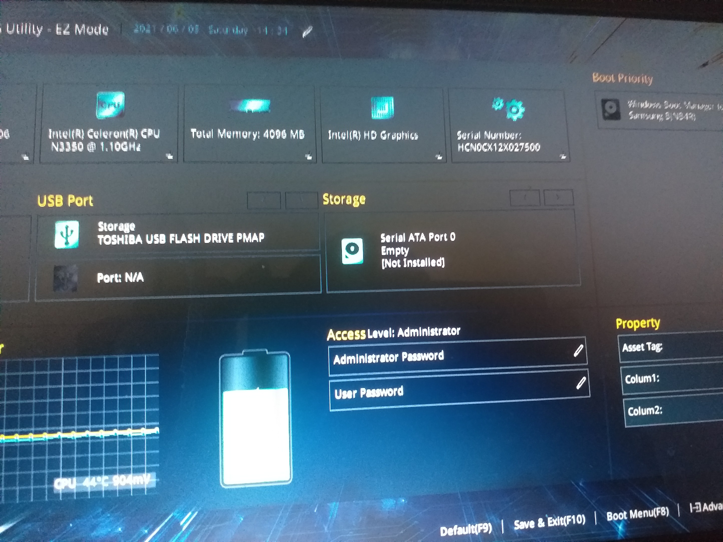

Jsem už v Biosu toho noťasu. A nevidím to Usb bootovací, jen nějakej Boot Manager. :/
Jak udělám aby se tam to Usb načetlo a spustila se přeinstalace Windows ?

Usb se načte v portu, ale nezobrazi se v Boot možnostech :(
Příspěvky: 55066
Re: Potřeboval bych pomoc s přeinstalací Windows 10
USB vytvorene jak - jako UEFI nebo jako MBR ?
BIOS je nastaveny jak - UEFI nebo MBR ?
Obje musi souhlasit jinak nelze bootovat.
