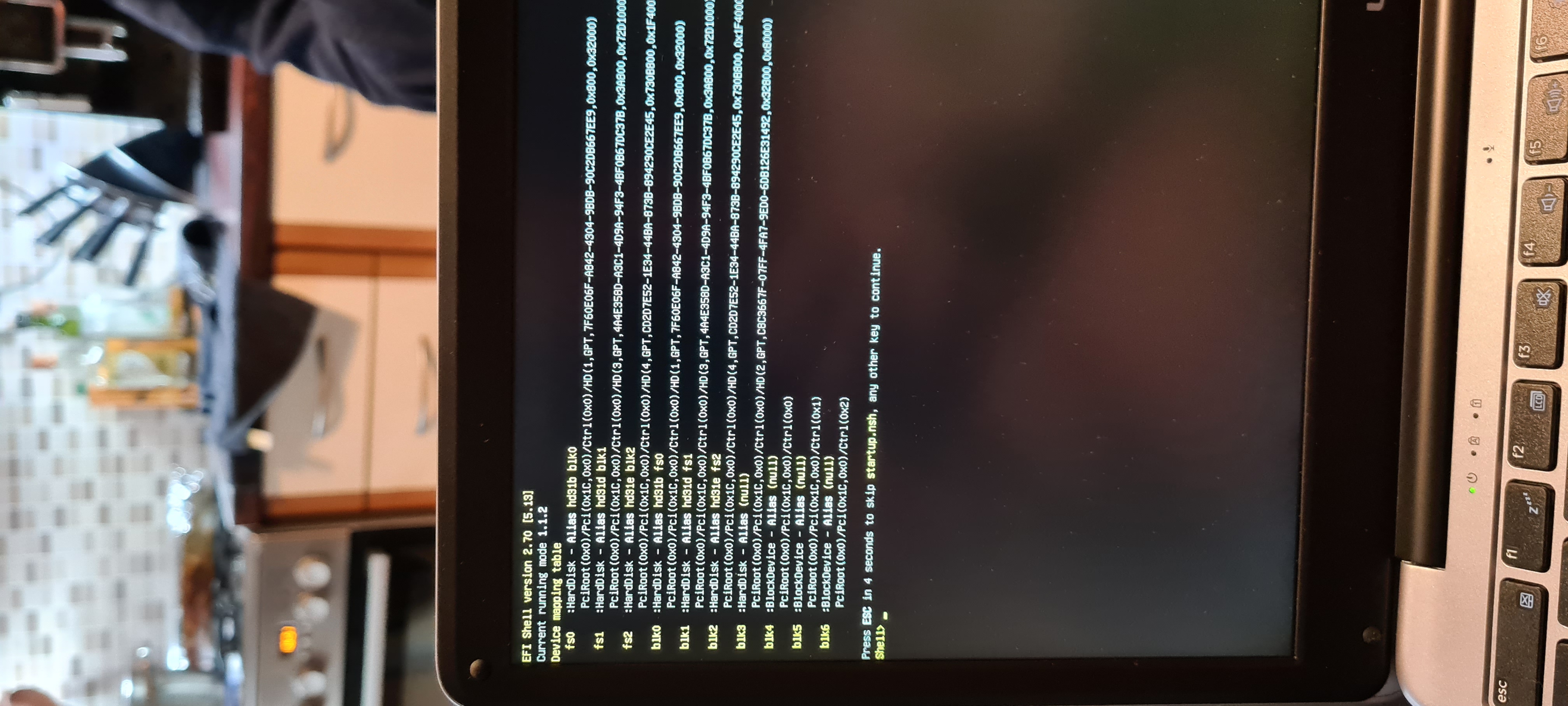

Zdravím mam maly problem nebo možná velky, po aktualizaci Windows 10 a naslednem restartu mi nejde naskocit notas. posílam screen co to dela. muze mi nekdo poradit. jedna se o Visionbook Umax 14wr plus. je uplně nový fungoval ale po aktualizaci je K.O.

Nevyplatí se do toho vubec investovat, měl jsem tento krám v rukách taky - nešlo aktualizovat kvuli malemu disku. Doplnil se tedy 128 GB M.2 disk a stejně to za půl roku odešlo na vadu desky. Je to dobré možná tak jako podložka pod nohu houpajícího se stolu.
Jinak když v tom Shell promptu napíšeš exit a potvrdíš entrem, tak se děje co?
