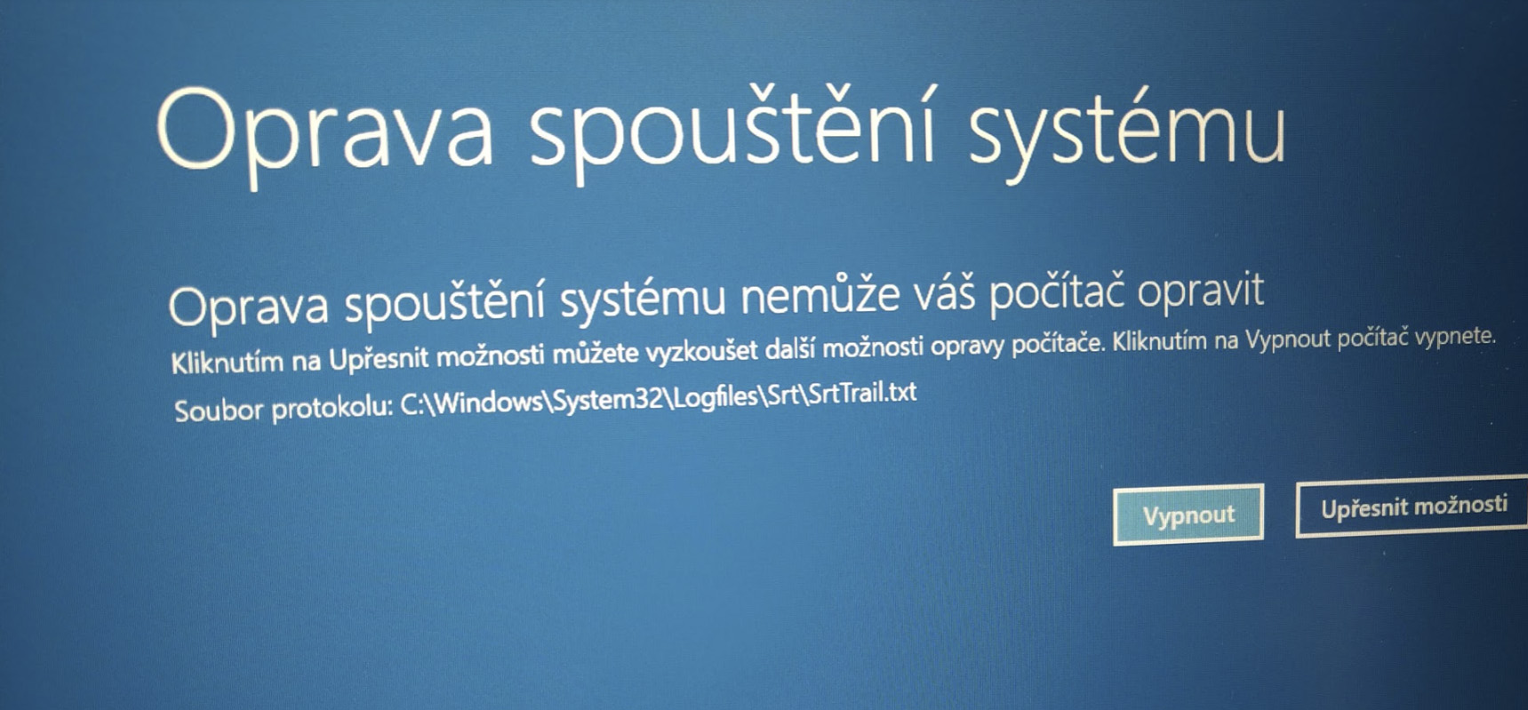

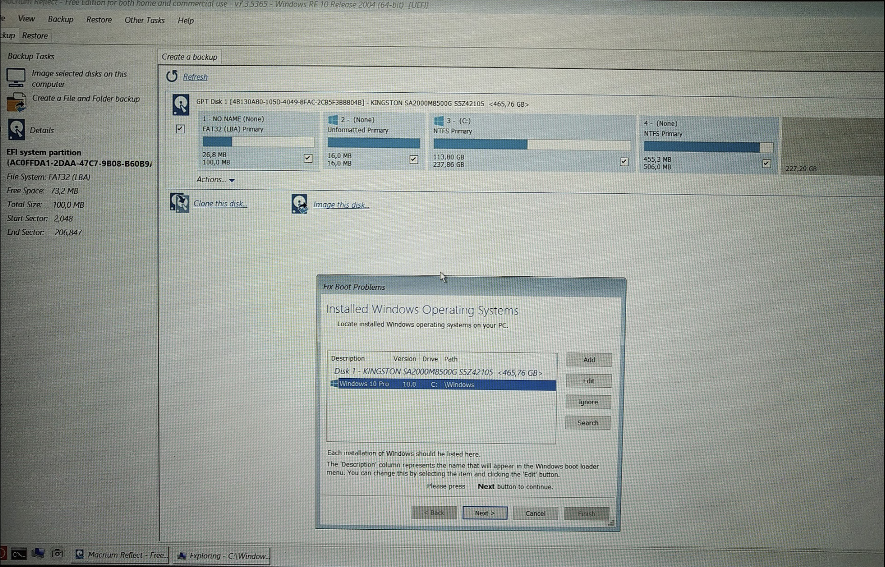

Pořídil jsem si do NTB (Dell e7270) větší SSD, a chtěl jsem ho naklonovat.
Klonování samotné proběhlo bez problému, ale zaboha mi pak nešlo z nového ssd nabootovat. Zkoušel jsem opravu systému, zkoušel jsem klonování v Macriu i v Clonezille. Říkal jsem si, že dělá asi problém BitLocker, tak jsem ho vypnul, disk dešifroval a znova několikrát zkoušel klonovat, a pak opravovat bootování, jak v Macriu, tak i instalačkou Win 10.
Pak mě napadlo, že problém asi nebyl v BitLockeru, ale v tom, že zdrojové SSD je M.2 SATA, kdežto to nové je NVMe, kde asi to zavádění bude trochu jiné a Win s tím má nějaký problém a nedokáže to zpětně doopravit...
Obě SSD jsou GPT, tak nevím už...
Jinak klonování probíhalo tak, že (mám jen jeden slot) jsem do ntb dal nové NVMe, a přes USB adapter zvenku zapojil staré M.2 SATA.
Tak co myslíte, dá se to klonování a oprava bootu ještě nějak pořešit, nebo budu muset fakt dělat čistej instal a trávit další min. půl den instalací a nastavováním programů?! :-(
Přikládám screen z Macria, co ukazuje strukturu nového SSD, a log z pokusu Win o opravu.

Zjištěná hlavní příčina:
Problém může být způsoben nezadanými změnami konfigurace systému.
Opravná akce:
Výsledek: Chyba. Kód chyby =  0x32
Doba trvání = 719 ms
Opravná akce: Kontrola a oprava integrity systémových souborů
Výsledek: Chyba. Kód chyby =  0x57
Doba trvání = 1656 ms

v biosu je nvme disk vidět? Není v biosu nvme zakázán?
Grander
Příspěvky: 1937
Registrován: 30 led 2012 22:48
Re: Naklonované SSD nenabootuje
Příspěvek od Grander »
Jo je vidět... Spouští se z něj ta oprava systému (ale zkoušel jsem spouštět opravu systému i z flešky Macria či instalační flešky Win)

Grander píše:Pak mě napadlo, že problém asi nebyl v BitLockeru, ale v tom, že zdrojové SSD je M.2 SATA, kdežto to nové je NVMe,
Já sice neporadím, ale nedávno sem klonoval stejně jako Ty z SSD M.2 SATA na NVMe a tohle problém nebyl, vše bylo OK.

Hele nevím, nešlo to ani podle návodu v odkazu od gogo1963. Tak jsem to vzdal a udělal čistou instalaci, která se samozřejmě taky protáhla, takže jsem měl fakt „pěkný“ víkend – v sobotu x pokusů o klonování, v neděli dalších pár pokusů a pak v noci reinstal... :-(
Jen doufám, že až zas budu potřebovat větší SSD, tak příště už to půjde bez problémů...
