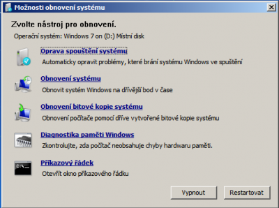

Já se na opravu ani nedostanu. Nabootuju z flashky, načte se to a okamžitě vyběhne obrazovka viz. Obrázek

Nebootuješ z flashky. A zvolíš opravu:
To co se ti zobrazuje se ti zobrazí, i když tam tu flashku nemáš, ne?

Zobrazí se to, i když tam flashka není. Ale když bootuju z disku, tak se obrázek objeví hned. Když ale bootuju z flashky, tak prvně dojede "Windows is loading files......" a pak se objeví úplně stejná tabulka.Uz nechápu, co dělám špatně.
