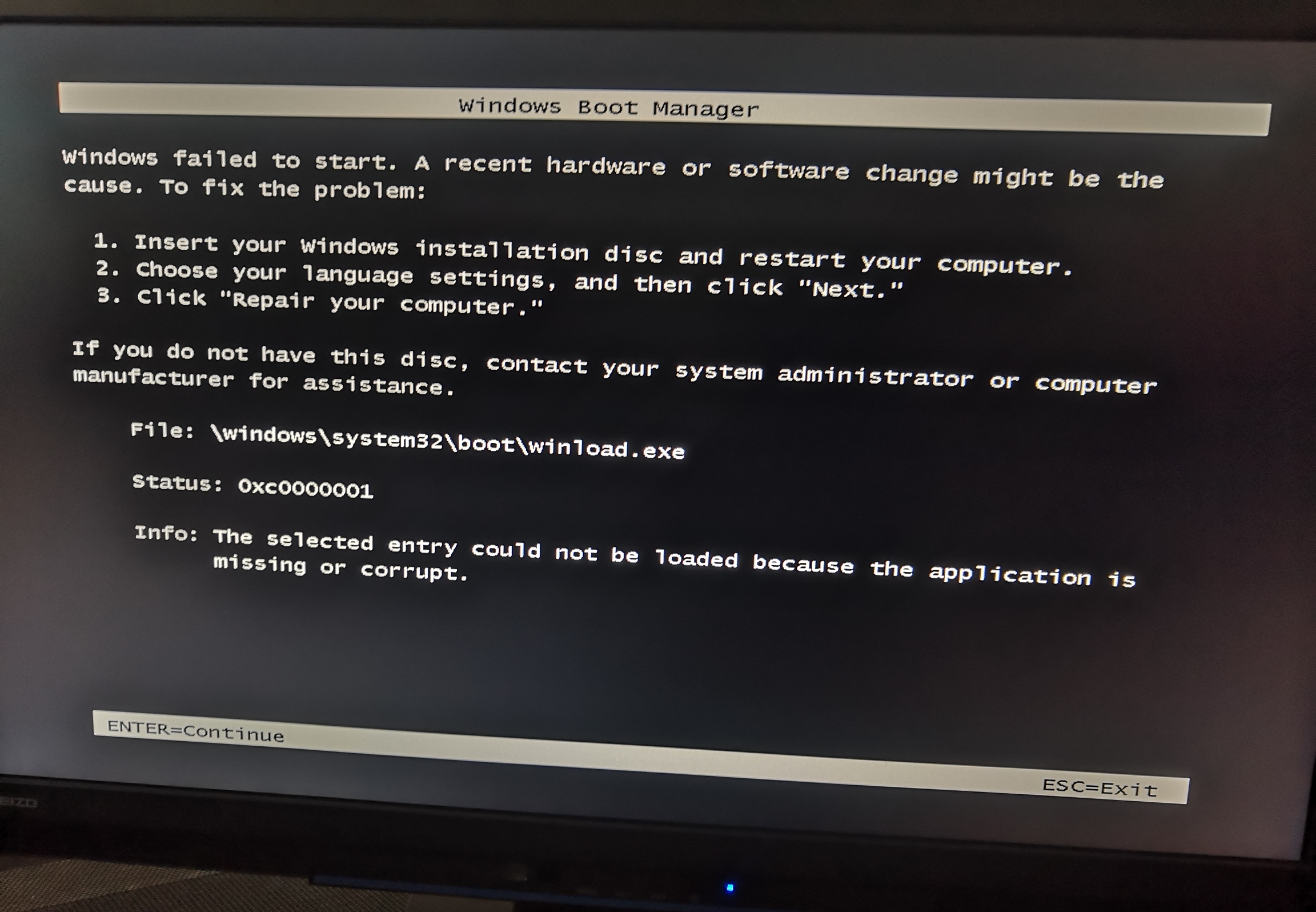

Ahoj, potrebuji řadu.Uz nevím, co s tím.
Chtel jsem v pc mit 2 systemy zaroven.Na jednom ssd mam W7 a na druhym jsem chtel W10.Ale tak, aby jeden disk na druhy "nevidel"
Tak jsem to tak nainstaloval a v pohode.Jenze jsem na tom druhem ssd s W10 neco podělal a chtel jsem udelat opet cistou instalaci. Jenze jsem pri te instalaci zapomnel odpojit disk s W7. A ted mi dela bordel winload.exe. Za stavajici situace na sebe disky musi videt. Kdyz ten s W10 fyzicky odpojim,tak ten s W7 mi pise chybu s winload.exe. a nejde spustit. Tudiž tam musi byt fyzicky i ten s W10,ale oba na sebe "vidi", coz jsem nechtel.
Jde prosim nejak vyresit,aby se mi opet spoustel disk s W7 sam o sobe,aniz by nebyl nejak zavisly na disku s W10? Flashku s W7 mam,ale nedari se mi spustit (opravu).Potrebuju proste nejak vratit zpatky winload.exe. Snad chapete,jak to myslim. Diky mnohokrat Martin

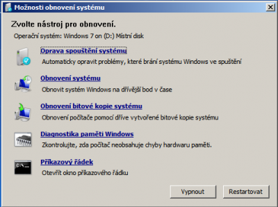

Odpoj všechny disky, nech ten s woknama7, nabootuj z instalačky a oprav zavaděč. Tím zprovozníš W7.

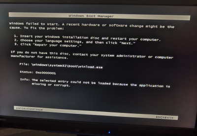

Já se na opravu ani nedostanu. Nabootuju z flashky, načte se to a okamžitě vyběhne obrazovka viz. Obrázek

Nebootuješ z flashky. A zvolíš opravu:
To co se ti zobrazuje se ti zobrazí, i když tam tu flashku nemáš, ne?

Zobrazí se to, i když tam flashka není. Ale když bootuju z disku, tak se obrázek objeví hned. Když ale bootuju z flashky, tak prvně dojede "Windows is loading files......" a pak se objeví úplně stejná tabulka.Uz nechápu, co dělám špatně.
