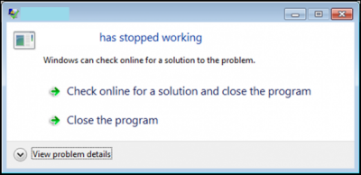

Windows neuloží to, co je potřeba - tedy výpis paměti (procdump –ma PID procesu)
Projel jsem net a to, co naskočí vypadá nějak takto:
Jen je tam napsáno odesílání informací o pádu mrkvosoftu + jméno chybující aplikace.
Potřeboval bych, aby to vypadalo takto:
Což bylo u woken7. Přitom zůstane havarovaný proces v paměti a je možné použít procdump.
Ale ať hledám, jak hledám, nemůžu najít odpovídající nastavení.

Nie som síce odborník, ale toto (obr.1) vyzerá, že systém (W10) sa snaží odoslať automaticky log o chybe na server. Preto nevyskočí ponuka na voľbu, čo v tom prípade robiť - jednoducho zvolí voľbu 1. Preto ani dump neuloží.
Prezri si podrobne všetky nastavenia u oboch systémov sedmičky a desiatky - istotne niekde bude niečo zastrčené v skrytých voľbách.
Ale to je môj pohľad na vec.
Re: Rozdílné chování W7 a W10 při pádu aplikace
Ano, přesně tak. A ne, dump se normálně neuloží nikdy, proto ho tvoříme ručně (jak je popsáno výše).
Taky myslím, že je to někde v nastavení, nastavení jsem prolézal a hledal, ale nenašel, proto se ptám.

Jen tip -
Ve W7 lze v Centru akci - Udrzba nastavit, zda se na reseni problemu pta (viz tvuj obrazek).
Ve W10 v Zabezpeceni a udrzba - Ohlasit problemy je jen zapnuto, bez dalsich voleb.
Neslo by to poladit v gpeditu/regeditu?
Nebo zakazat WerSvc na W10?
