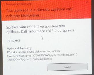

Zdravím, potřebuji se dostat do správce zařízení na win10. Bohužel když ho chci spustit objeví se hláška viz. screen. Jsem přihlášen na správci, nic jsem nenastavoval, neměnil a antivir je zaplý. Udělal jsem i rychlou kontrolu defenderem ale nic nenašel. Zajímalo by mě tedy kde je problém. Předem děkuji za odpověď.

Jak jsi to spouštěl? Pokud přímým startem konzoly, pak musíš mít příkazový řádek s právy správce. (Pravoklik na ikonu start, powershell s admin právy).
Najdi si oba soubory - cestu k nim vypsanou máš - a pravoklik / vlastnosti / zabezpečení zkontroluj práva k souborům.

Spouštěl jsem to přes ovládací panely. Teď už to funguje podle postupu který jsi popsal. Spíš by mě zajímalo proč to nejde spustit normálně přes ovládací panely.
