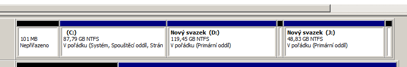

Re: rozšíření disku
Napsal: 24 říj 2019 18:19
od sabrik
disk 2.png (4.14 KiB) Zobrazeno 883 x
dělám to w7 jejich programem, už jsem ubral, mám D 87 GB - to je stav který jsem chtěl, ale zbytek mám rozkouskovaný, zkusím to nějak sloučit ..
Tak tam zůstal ještě jeden 1 MB kousek, je to ok.
