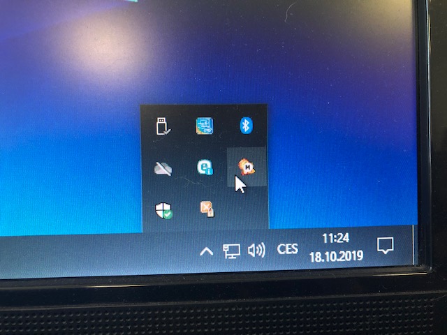

Děkuji za nápady, bohužel jsem běžný uživatel, tak že se skrypty neumím. Jedná se o oplikaci, která stahuje docházku ze čtečky. PC je tvořeno jako "server" na který se připojuje vzdáleně majitel firmy. Problém je, že aplikace se po otevření musí minimalizovat a ta se ukáže u hodin na hlavním panelu. Je nešťastně řešena, že pokud se místo minimalizace dá křížek, tak se ukončí a já to zjistím pozdě, což je problém. Majitel musí mít práva jako admin, kvuli úpravám, které provádí připojením na dálku. Jediné co jsem nějak vyřešil, že když se PC restartuje tak jsem aplikaci dal po spuštění. Problém je, že se majitel občas překlikne a aplikaci omylem vypne. Neexistuje nějaky program co zakáže vypnutí programu?? Našel jsem hromadu programu co zakazují zapnutí, ale vypnutí ne .... nebo jak by jste to řešili???

Tak oprava, skript se normal spusti, byla tam mezera na vic v ceste pri kopirovani, ale bohuzel ikona stale zustava na liste na pravo vedle hodin

Tak oprava, skript se normal spusti, byla tam mezera na vic v ceste pri kopirovani, ale bohuzel ikona stale zustava na liste na pravo vedle hodin((

Jistěže. O tom ale nebyla řeč. Tvůj problém: "Problém je, že aplikace se po otevření musí minimalizovat a ta se ukáže u hodin na hlavním panelu. Je nešťastně řešena, že pokud se místo minimalizace dá křížek, tak se ukončí a já to zjistím pozdě, což je problém." skript řeší.
Pokud nechceš ani oznámení (ikonu) v systrayi, pak musíš buď nastavit program tak, aby oznámení nezobrazoval, nebo nastavit windows tak, aby oznámení nezobrazoval.
