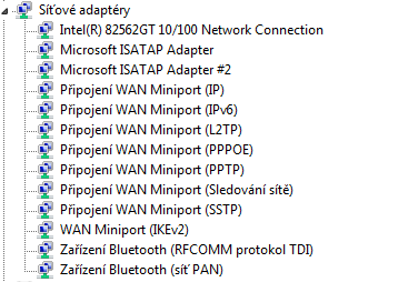

Správca zariadení ani žiadné neznáme zariadenie ?

Ve správci zařízení je po rozkliknutí "Zobrazit skrytá zařízení" toto:
