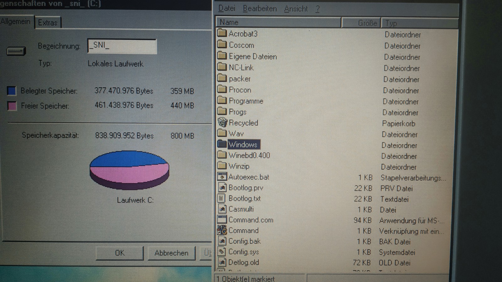

W95 se daji jeste zalohovat prekopirovanim z disku na disk.
Je to v podstate jen config.sys, autoexec.bat a par adresaru, da se to i zapakovat
do archivu.
do archivu.
Re: Záloha ovladačů W95
Aha, takže stačí jen zabalit v podstatě všechny soubory na disku a přetáhnout je jako zálohu? Po disketách to bude asi nejsou divu trvat, ale je to proveditelné [emoji846]

Tenkrát jsem to dělal tak, že jsem si do nového systému ty ovladače ručně vyhledal v předchozí instalaci. Takže by mělo stačit zkopírovat soubory s příslušnými příponami z adresáře Windows a jeho podadresářů. Ty správné tam někde mezi nimi budou. Akorát z těch přípon si pamatuji už jenom INF
Myslím, že inf, sys, vxd. A možná že i wdm, ale ty se tuším objevily až s w98...
O jaký hw jde? Mám ještě spoustu cd s různými drivery (z doby kdy ještě připojení k internetu nebylo obvyklé). Můžu pohledat.
Jinak w95 se skutečně dají přenést tak, jak psal petr. Soubory zkopírovat, pro přenos systému sys a: c: (pokud je to z diskety).
Stejně tak na disketu sys c: a:.

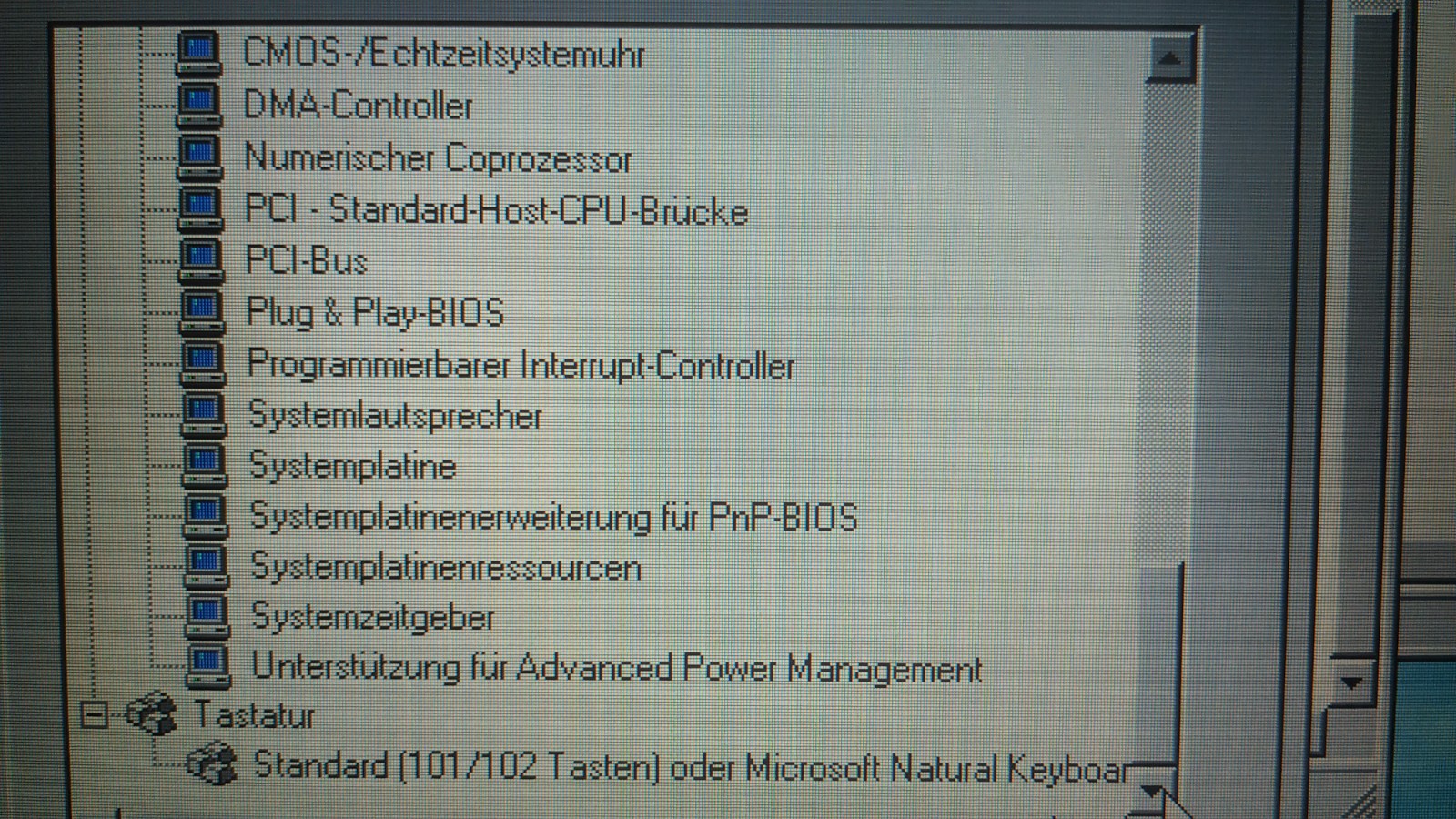

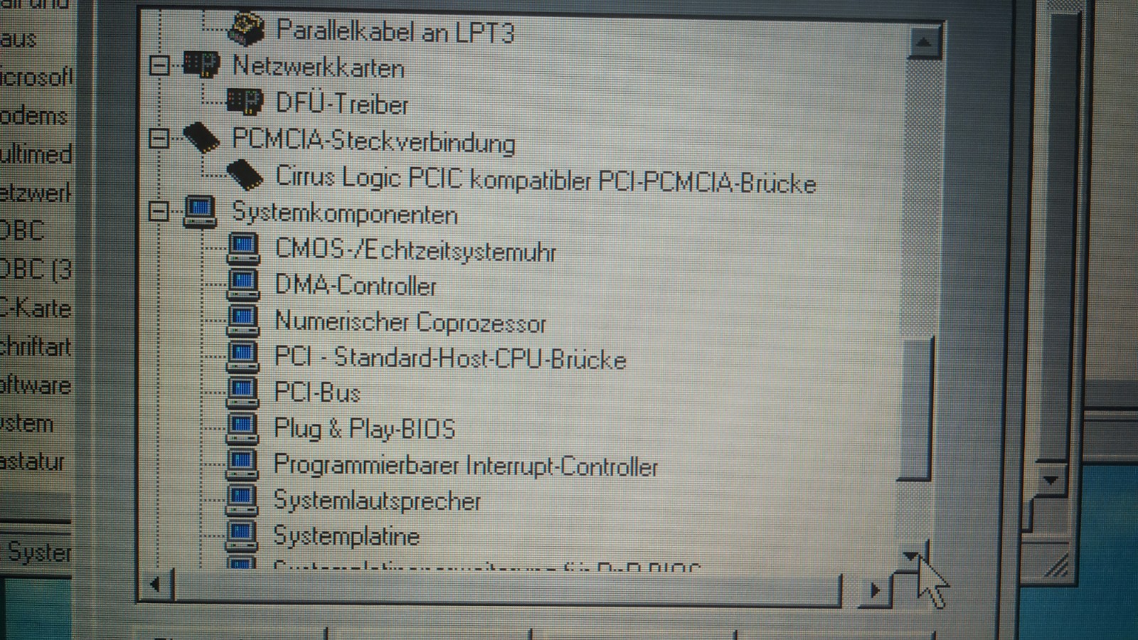

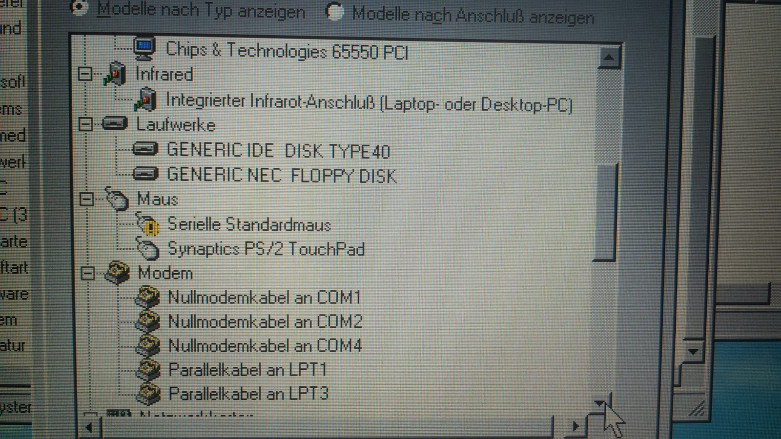

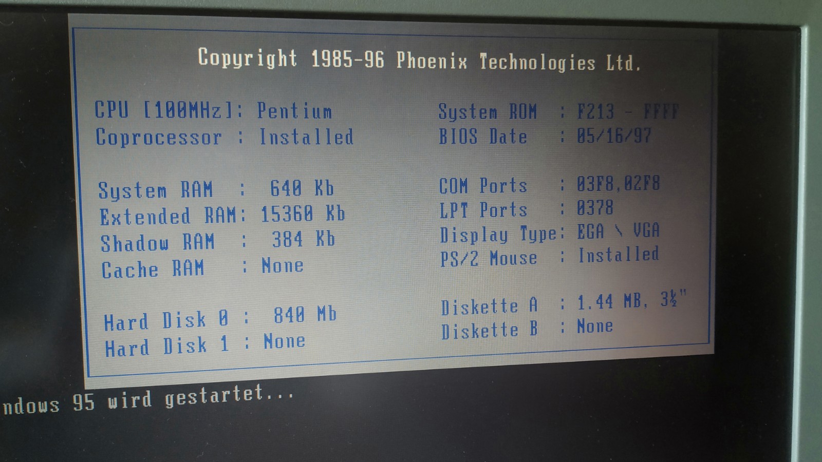

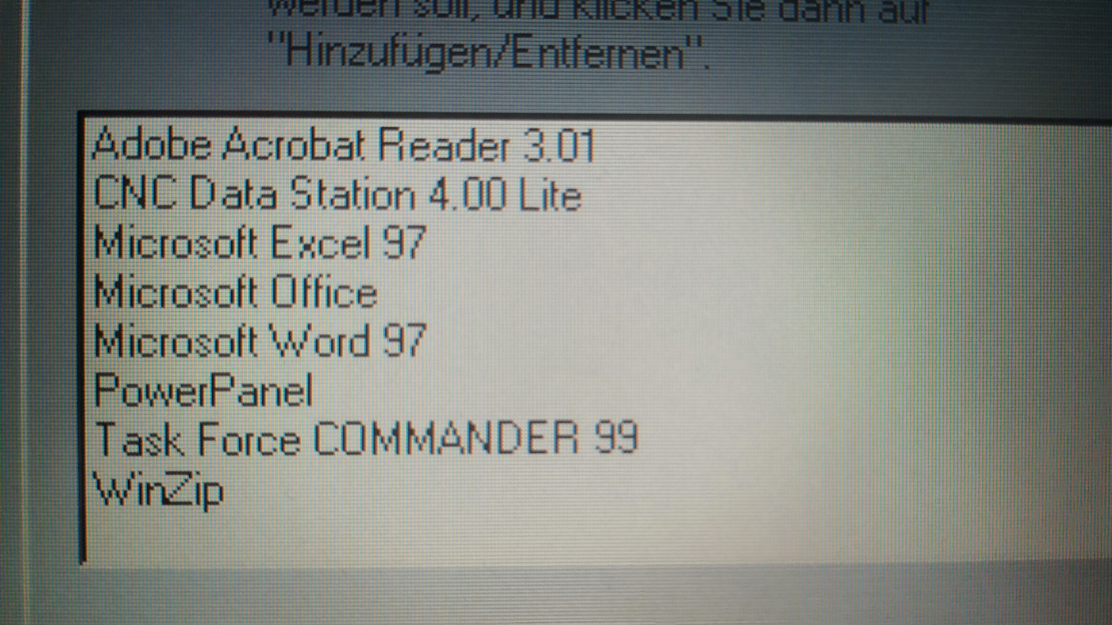

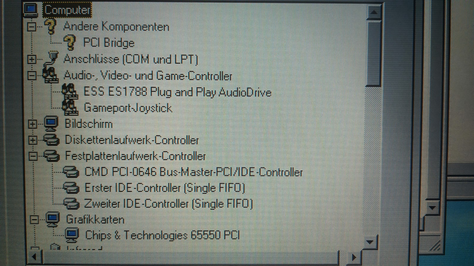

Jedná se o Siemens Nixdorf Scenic Mobile 300, konfigurace:
Předinstalován je tam WinWip, ten by snad mohl umět zabalit celý disk (včetně dlouhých názvů) a mohl by umět i archivy rozdělit po těch 1.4MB
Problém je taky v tom, že celý OS je v Němčině, což je jazyk, který příliš neovládám (lepší by byli буквы, to bych ještě nějak přelouskal
