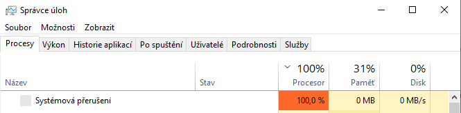

systémová přerušení.png (9.19 KiB) Zobrazeno 6360 x
Tak jsem to prozkoumal na testovacích widlích10 a pokud to vypadá jako na obrázku, tak je to normální tu jednu sekundu. Na jiných monitorovacích programech se stav 100% neukáže ani v zapnuté funkci sledování prostředků.
