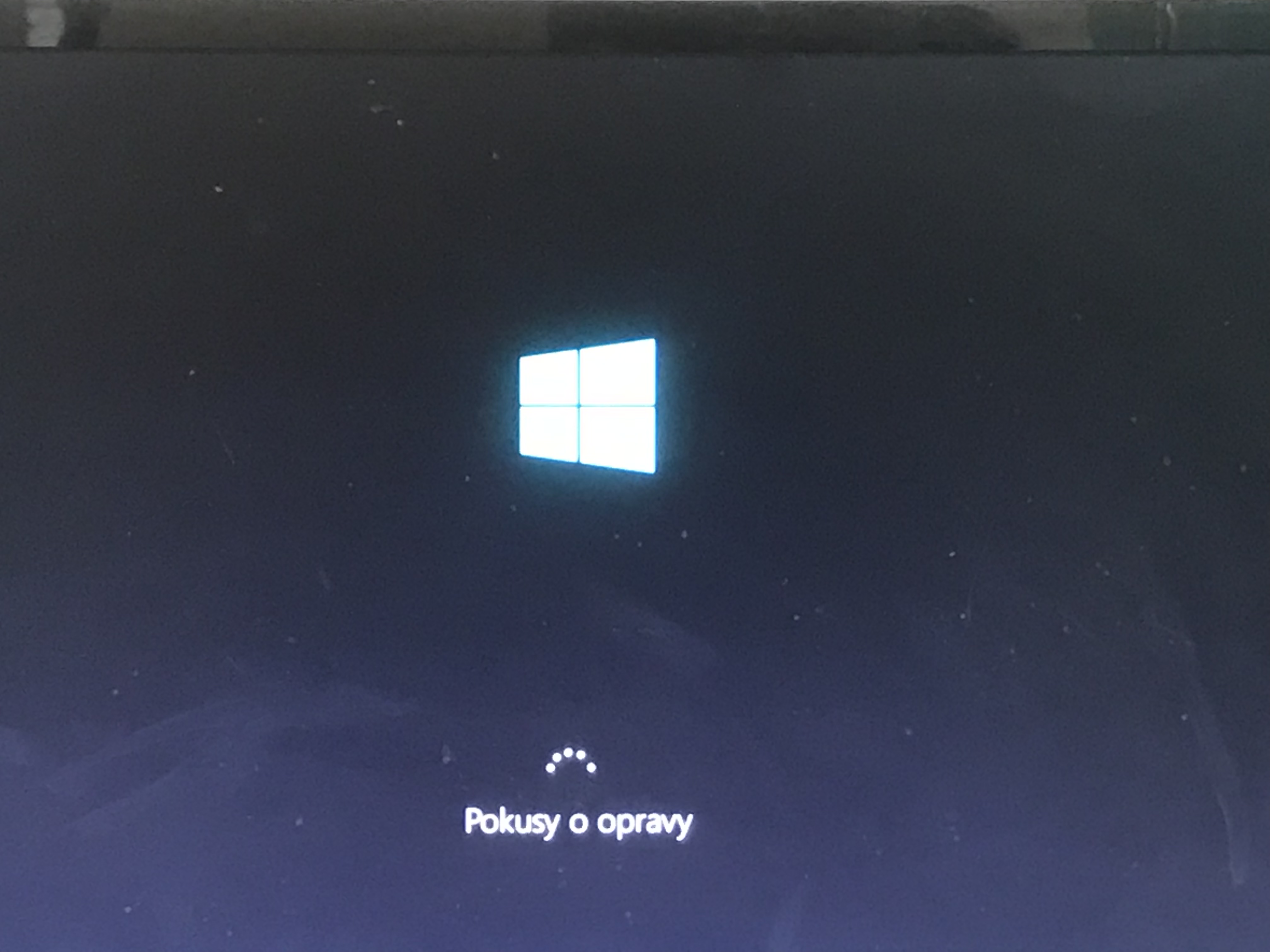

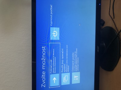

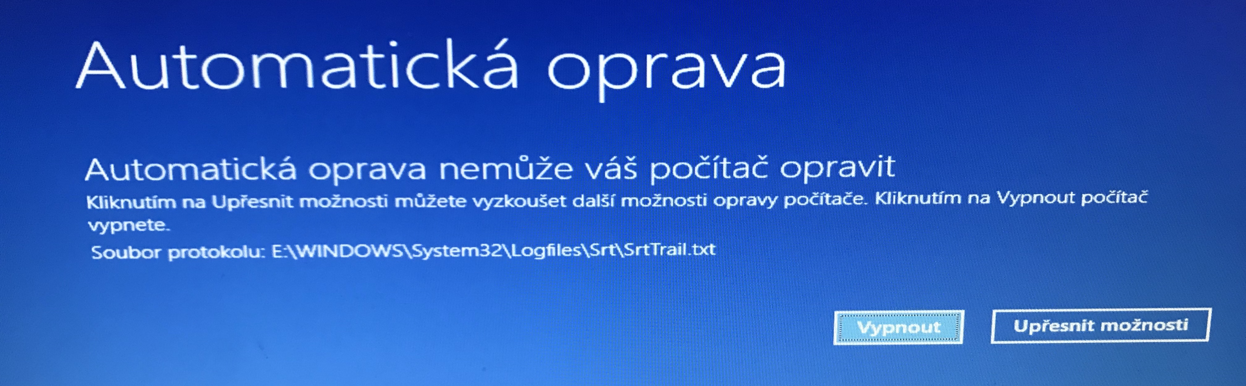

Zdravím, nastal mi problém pri zapinani pocitace.
Prosim o radu, jestli nekdo nevi co s tim. Nejde mi ani obnovit tovarni nastaveni.Nize prikladam nejake fotodokumentace. Dekuji za odpoved.

Oprava po Spustení alebo Obnovenie systému nefunguje ?
DanDee11
Příspěvky: 9
Registrován: 19 dub 2019 12:43
Re: Potíže pri spusteni PC
Příspěvek od DanDee11 »
Nefunguje

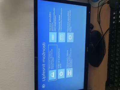

Príkazový riadok sa spustí , ak zapneš voľbu ? Zrejme si omylom zamkol rovnakú tému.
DanDee11
Příspěvky: 9
Ano, příkazovy řádek se spustí

Tak tam skús vložiť toto : bcdedit /set {default} safeboot minimal ,či to zoberie, potom exit a reštartuj PC alebo Prejsť na Win10 , ak je tam ponuka, či sa spustí v Núdzovom režime.Ak sa nesputí , tak skús takto : BCDEDIT /SET {dafault} SAFEBOOT MINIMAL
DanDee11
Příspěvky: 9
Nefunguje to ani po použití těchto příkazů

Použil si správne zátvorky ?Obnovenie systému pomocou Bodu obnovenia neponúka nič alebo nefunguje ?
DanDee11
Příspěvky: 9
Ano, tyhle jsem použil. Napsalo to, že příkaz byl přijat ale po restartovani PC stejný průběh jako predtim

Dá sa spustiť príkazový riadok ,ako Správca ?
DanDee11
Příspěvky: 9
Nedá mi to ani na výběr jak ho chci spustit.

Skúsil som to cez inštalačku a výbral Oprava PC,spustil príkazový riadok, zadal presne takto :
použil { – pravý alt+b } – pravý alt+n, potom exit a vybral Prejsť na Win10 a PC nabehol v Núdzovom režime.
Tak to skús ešte raz, ak nenabehne , tak skús to spustiť cez inštalačku, ako ja.
