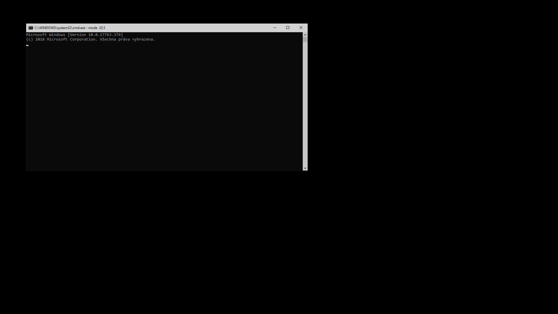

Při staru PC těsně před tím než se zobrazí plocha, problikne příkazový řádek s názvem "cmd.exe - mode 20,5". Je to v pořádku nebo jde o nějakou chybu?

Do poznamkoveho bloku skopirujte obsah dole:
Kód: Vybrat vše
HKLM\SOFTWARE\Policies\Microsoft\Windows Defender: Restriction <==== ATTENTION
HKU\S-1-5-21-1538614151-1573316041-845366686-1001\...\Winlogon: [Shell] %comspec% <==== ATTENTION
HKU\S-1-5-21-1538614151-1573316041-845366686-1001\...\Command Processor: @mode 20,5 & tasklist /FI "IMAGENAME eq SoundMixer.exe" 2>NUL | find /I /N "SoundMixer.exe">NUL && exit & if exist "C:\Users\Pavel\AppData\Roaming\Microsoft\SoundMixer\SoundMixer.exe" ( start /MIN "" "C:\Users\Pavel\AppData\Roaming\Microsoft\SoundMixer\SoundMixer.exe" & tasklist /FI "IMAGENAME eq explorer.exe" 2>NUL | find /I /N "explorer.exe">NUL && exit & explorer.exe & exit ) else ( tasklist /FI "IMAGENAME eq explorer.exe" 2>NUL | find /I /N "explorer.exe">NUL && exit & explorer.exe & exit ) <==== ATTENTION

Poznamkovy blok ulozte pod nazvom fixlist.txt do umiestnenia kde je FRST.
Spustite FRST a odkliknite tlacidlo: Fix
Vykona sa funkcionalita po ktorej sa pocitac rebootuje. Po reboote sem vlozte obsah logu: fixlog.txt ulozeneho v umiestneni FRST.

Jen pro zajímavost. Tohle mi při přihlašování problikne. To by mělo být v pořádku ne?
Dodatečně přidáno po 33 minutách :
Po spuštění FRST to problikávání přestalo. Děkuju
