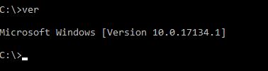

Windows 10 home je v soucasnosti 7 oficialnich buildu (tzn 7 ruznych verzi OS).
Kdyz das na prikazove radce prikaz VER, co ti to napise za cislo ?
Re: změna jazyka ve windows 10 přeinstalovaný z windows 7
Napsal: 04 úno 2019 12:39
od kesudj
myslíš příkazový řádek?? tam to VER nebere
Napsal: 04 úno 2019 12:41
od petr22
Napsal: 04 úno 2019 12:43
od kesudj
nevím kde to ver mám napsat, v příkazovém řádku to píše ,že nemůže položku najít
Dodatečně přidáno po 54 minutách 34 vteřinách:
už jsem to našel je tam verze : 10.0.17763.253
