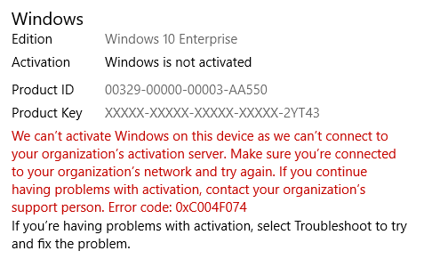

Zdravím, windows 10 používám od té doby, co byl zdarma pro uživatele w7 (2 roky zpátky cca tušim).. Jenže teď nedávno se mi v dolním pravém rohu oběvil vodní znak "Activate Windows"..

Zkusil jsem snad všechno z netu.. Nic nefunguje. Jak můžu mít nelegální kopii, když to mám upgradlý na 10 od nich

Mas Enterprise edici, tu je NEMOZNE ziskat pomoci upgrade z Windows 7.
Tady se podivej co to je Enterprise edice a proc je nemozne ji mit
legalne na domacim PC:
https://www.microsoft.com/en-us/licensi ... aprimaryr2
Krome toho, ze musi firma mit smlouvu s Microsoftem a vyplati se az
od 500 uzivatelu, tak v siti musi byt aktivacni server, se kterym se
musi opakovane do 180 dnu spojit, jinak se aktivace zablokuje.
Tedy jestli jsi mel toto doma 2 roky, tak pouze pomoci loaderu
nebo emulatoru KMS serveru.
Jediny zpusob jak z toho udelat legalni Windows je cista instalace
bud W10 Home, nebo W10 pro podle toho, jaka verze 7 tam byla.
Pri instalaci Windows 10 zadej klic od Windows 7 a bude to fungovat jak ma.

Je to domácí PC, který byl předtím používán ve firmě?

I kdyby to byl pocitac z firmy, na kterem z nejakeho duvodu zustaly Windows 7 Enterprise,
je porad pouziti te kopie Windows nelegalni, navic nemozne bez pristupu k aktivacnimu
serveru ktery musi byt v siti dane firmy. Aktivace je platna 180 dnu a musi se opakovane
reaktivovat coz bez pristupu do site s aktivacnim serverem nelze.
Tudiz pohadce, ze ma nekdo doma 2 roky Windows 10 Enterprise, ktere jsou aktivovane
zkratka neuverim, legalne to neni mozne.
Stejne tak je nemozne, aby aktualizaci Windows 7 na Windows 10 byla vysledkem Enterprise
edice Windows 10, ktera na webu Microsoftu pro bezne uzivatele vubec ke stazeni neni.
V systemu je navic podle obrazku zadan produktovy klic NPPR9-FWDCX-D2C8J-H872K-2YT43,
coz je generic key pro W10 Enterprise, tudiz je jasne, ze ta instalace nevznikla upgradem.
https://docs.microsoft.com/en-us/window ... clientkeys
Nejpravdepodobnejsi je, ze na tom pocitaci jsou nainstalovane piratske Windows 10
aktivovane pomoci emulatoru KMS serveru, ktery po nektere aktualizaci Wiindows prestal
fungovat, coz logicky vedlo k deaktivaci OS.
Jedine reseni je cista instalace Windows 10 se zadanim klice od Windows 7 behem instalace,
coz automaticky nainstaluje spravnou edici, tedy Windows 10 Home nebo Pro. Tu bude mozne
aktivovat pres net na serveru Microsoftu.
