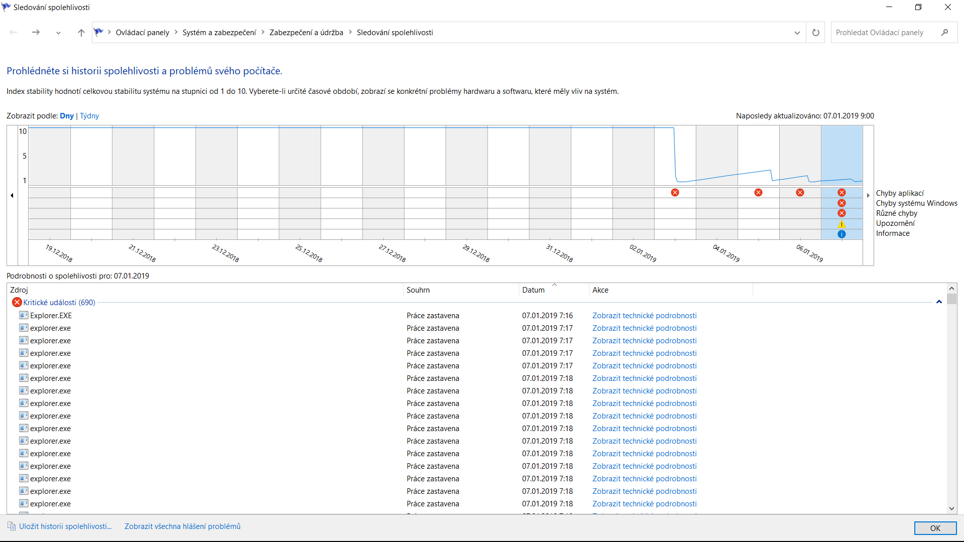

Ahoj chtěl bych po delší době požádat o radu. Kamarád mi před chvílí přinesl notebook LENOVO IDEAPAD 320. Jsou zde nainstalovány Windows 10. Problém je takový, že systém nabootuje do přihlašovací obrazovky a po zadání hesla se objeví plocha kde teda nejsou žádné ikony a celá plocha včetně hlavního panelu problikne pravidelně ve 4 sec. intervalech. Když nabootuju do nouzáku, chová se to stejně akorát obrazovka bliká častěji cca 2 sec. interval. Když spustím správce úloh, ten nebliká a také jsem si všiml že u průzkumníka (Explorer) se zobrazuje v kolonce Stav - pozastaveno. Předem díky za rady.

Zkusil bych nabootovat live distribuci linuxu, aby se dalo vyloučit případné poškození grafické karty. Pak bych zkusil odinstalovat ovladače grafiky a restartoval Windows, následně zkusil nainstalovat zpět. V tom správci úloh je nějaká komponenta vytížená na 100%? Zkusil bych ještě prověřit systém na viry a pokud ani tam nic nepomůže, reinstaloval bych systém.

Takže problém vyřešen. Ve správci nebylo nic na 100% vytíženo, jen jak pořád kolem dokola nabíhal a pozastavoval se Explorer tak bylo celkové vytížení 65-90%. Bohužel instalace nebo odinstalace čehokoli byl problém, protože docházelo k refreshi plochy a nedalo se tím pádem ani nic otevřít. Problém byl pravděpodobně při aktualizaci (update), že došlo k přerušení či dokonce vypnutí ntb. Vyřešil jsem to ukončením Exploreru a ostatních nepotřebných procesů ve správci a poté spuštěním Exploreru jako správce, poté již naběhla plocha, update proběhl bez problémů. Takže díky a přikládám soubor s chybami.
