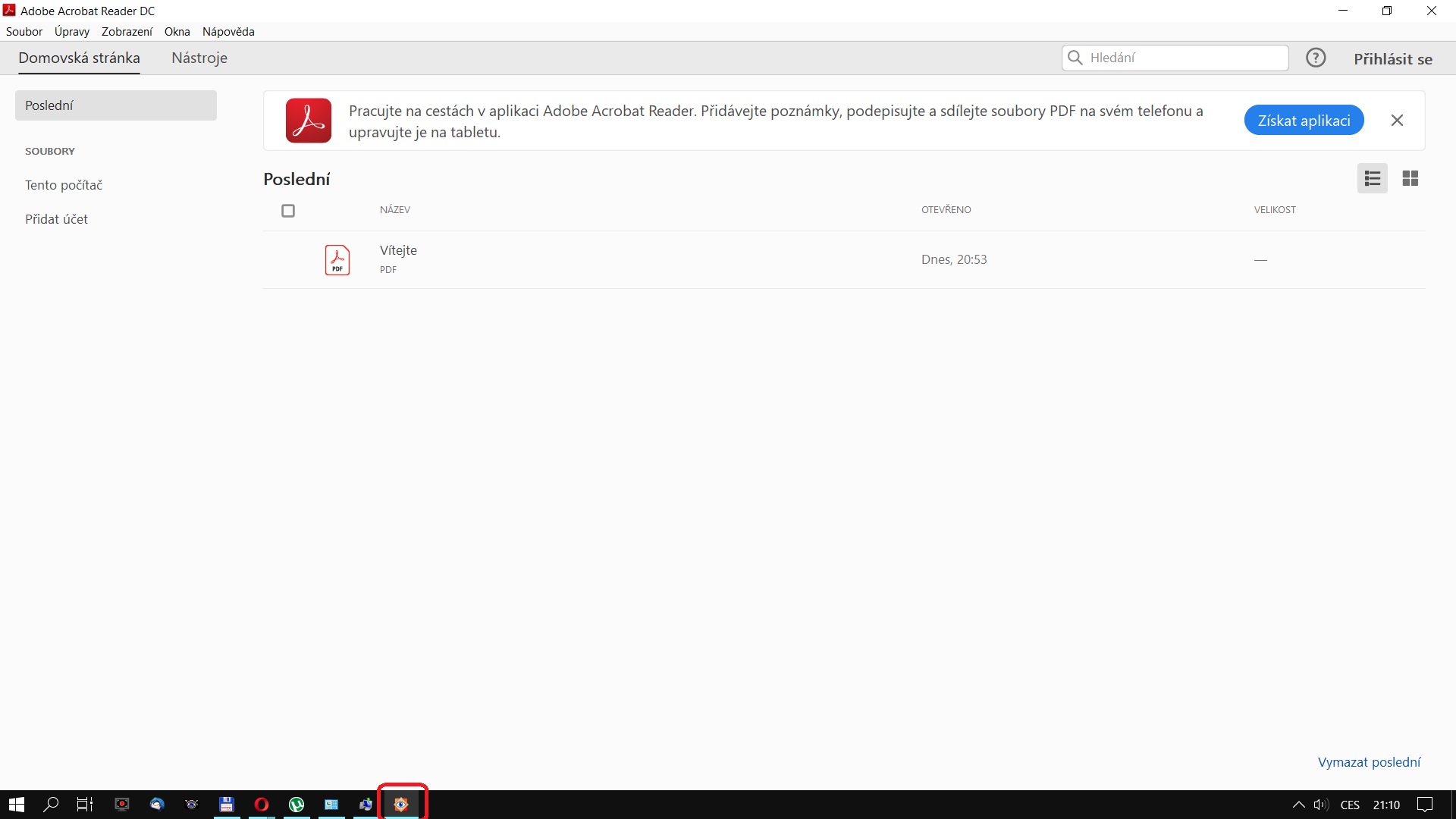

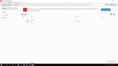

Po instalaci programu FastStone Image Viewer se ikona tohoto programu na hlavním panelu zobrazuje i v případě, že otevřu Acrobat Reader. Když FastStone Image Viewer odinstaluju, zobrazuje se pro AR opět správná ikona AR.

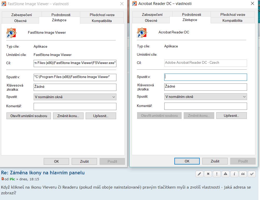

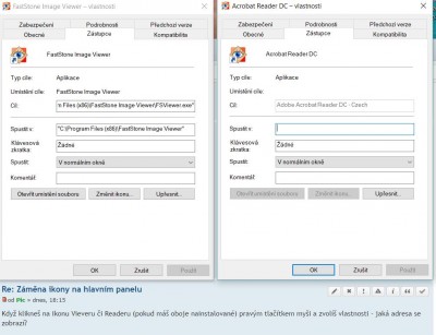

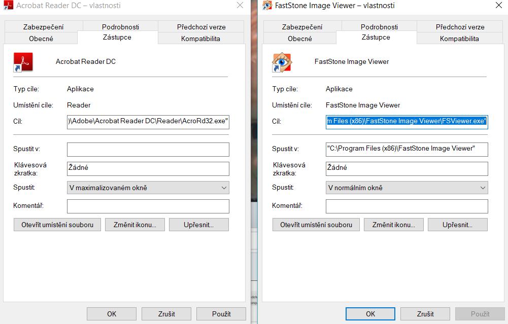

Když klikneš na ikonu Vieveru či Readeru (pokud máš oboje nainstalované) pravým tlačítkem myši a zvolíš vlastnosti - jaká adresa se zobrazí?
mmmartin
Moderátor
Příspěvky: 9674
Re: Záměna ikony na hlavním panelu
Příspěvek od mmmartin »
když to udělám z ikon na hlavním panelu, které se tam objeví až po otevření souboru, vypadá to takto:

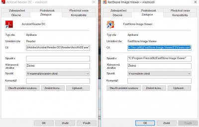

když to udělám ze "spouštěcích" ikon na ploše, objeví se toto:

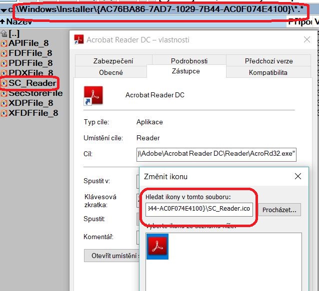

A ještě: když zvolím Změnit ikonu a proklikám se k *.ico souboru, je tam jako miniatura ikona Fast Stone Vieweru:

Soubor s ikonou není ve složce Program Files \ Adobe \ ... a nevím, kam si program pro ikonu sahá.
petrmet
Příspěvky: 452
Registrován: 21 led 2015 19:40
Příspěvek od petrmet »
Vždyť to máš na vloženém screenu, je to ve složce Windows\Installer\...\SC_Reader.ico. Tak si zkontroluj, zda tam opravdu ten soubor máš a pokud ne, tak, tak si najdi, kde ve skutečnosti je a nastav si to.
