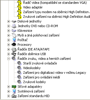

Mam Win XP ntb Compaq Presario C700, jaksi neběhal tak jsem ho přeinstaloval. Ted mam problem, ze vubec nejde zvuk. Zkousel jsem to pres spravce zarizeni, ale tam se zvukovka vubec neukazuje. (Driv s ni taky byly problemy, ale to se tam ukazovala a vzdy jsem to vyresil.) Stahl jsem si AIDA64 a tam se ukazuje. Je to Conexant Cx20549. Mam stahnute SmartAudio a Realtek. Prosím, pomozte mi.

Dej sem do přílohy obr Správce zařízení s rozkliknutím Řadiče zvuku, videa a her.

Tady

dyk tam máš samý otazníky a mezi nima i HD audio... stáhni ovladače k odpovídajícímu systému a nainstaluj je...
https://support.hp.com/us-en/drivers/se ... el/3559276
