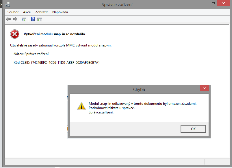

Ahoj všem, prosím o pomoc. Nejde mi zobrazit "správce zařízení", to samé mi udělá příkaz "gpedit.msc".
Už se to tu probíralo v roce 2010, ale to mi nepomohlo. Jiné rady jsem nenašel. Jinak PC normálně běží.
Nějaké pokusy jsem už dělal, jako body obnovy, ale marně.
Mám win 8.1 pro. Dává mi to tyto hlášky:
Myslím si že buď je to něčím zablokovaný, nebo neco chybí.
Zjišťuji že ještě nejdou další položky. Zatím tedy nejde (hlásí to tu samou chybu):
Správce zařízení
Správa počítače
Správa disků
Prohlížeč událostí
příkaz "gpedit.msc"
Díky za Vaše rady.

Vidím že to není tak běžné.
Vytvořil jsem nového uživatele a tam správce zařízení funguje.
Ale nejde správa disků, napíše to něco jako - nejde přistoupit na disky s uživatelem NAPO. To je muj hlavní a jediný účet.
Určitě jsem někde zakázal nějaké zdílení disků, počítače nebo uživatele.
Nepomohl by nějaký soft, který to nabídne opravu nastavení uživatele?

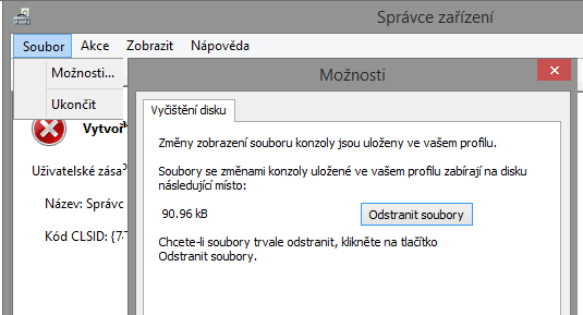

Teď mě napadá. Já se ve službách vrtal a časově by to odpovídalo. Asi 5 věcí jsem povypínal! Jdu pátrat v čem jsem to upravoval a jestli není záloha. ............doplněno. Ručně jsem něco pozapínal, ale marně.Ještě jsem našel tohle:
Dodatečně přidáno po 8 hodinách 57 minutách 36 vteřinách:
Re: Správce zařízení nelze zobrazit
Nevíte jestli to pomůže, když to vymažu? Nechci nadělat víc paseky.
Žij, jako bys měl zítra zemřít. A uč se, jako bys měl žít věčně.
Turion
Příspěvky: 2888
Příspěvek od Turion »
To se nestane vůbec nic. Klidně maž. Pokud víš, kdy ses v tom vrtal tak dej bod obnovy před to datum. Ikdyž jsi psal, že jsi to použil, tak třeba to byl moc mladý datum a už tam to bylo zmrvené.
