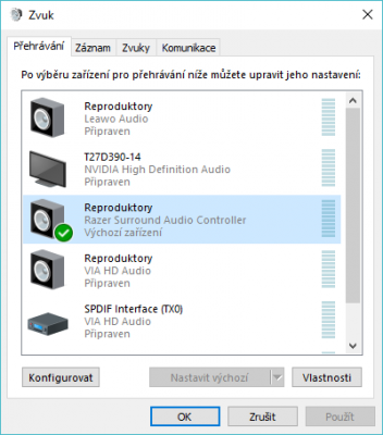

Od posledního updatu se mě vždy po startu či restartu PC přepne zvuk na "Reproduktory" i když je chci mít a mám nastavené na "NVIDIA Highh Definition Audio". Jelikož používám HDMI a reproduktory v monitoru, tak po každém restartu musím výstup ručně prohodit. Mám Win10 pro. Podrobný popis sestavy najdete u mě v profilu.

Ano mám, ale při každém restartu se to přehodí na výchozí nastavení. Před posledním updatem Win to nedělalo.
Takto je to po restartu
Takto to chci, ale musím to vždy přenastavit

Resil jsem podobny problem, ten zvukovy vystup ktery nepouzivam jsem zakazal, a problem byl vyresen.

Budeš to mít jako já, viz. obrázek níže
´´Dej vědět, jestli to pomohlo.

Divný. Jak jsem to zakázal, příslušné nastavení zmizelo. Nicméně se to už nepřepíná.
