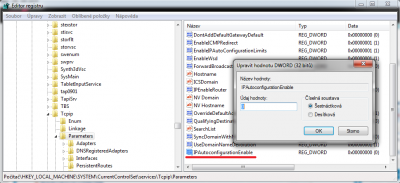

Zde vytvořte Novou hodnotu typu DWORD (32bitová)
Tuto hodnotu pojmenujte "IPAutoconfigurationEnable"
Dvakrát na ni poklepte myší a do pole "Údaj hodnoty" vložte "0"
Vypadá to nějak takhle:
Co se vlastně stane? Pokud jsem vše dohledal správně, pak touto změnou zakážete systému v případě nekonektivity, či vypršení doby, použít mrkvosoftí automatickou IP adresu 169.254.x.x. Jednoduše řečeno, donutíte systém dotazovat se na IP adresu DHCP serveru tak dlouho, dokud ji nedostane.
Pokud tedy pravidelně dostáváte výše uvedenou IP adresu, místo IP adresy vaší sítě, mohl by tento tip pomoci.
V případě, že tato úprava nepomůže, pak změňte "Údaj hodnoty" na "1" - to je výchozí hodnota systému.
