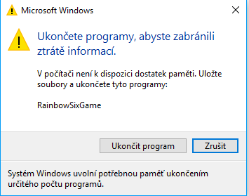

když hraju Rainbow Six Siege, hra poslední dobou padá, chvíli jsem to nehrál, takže nemůžu říct zda to způsobil nový update hry nebo něčeho jiného. Chybová hláška v příloze. OS Windows 10, Na obou discích přes 50GB volného místa, RAM 16GB.
Pokud jsem něco vynechal prosím se ptejte.

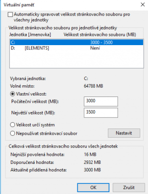

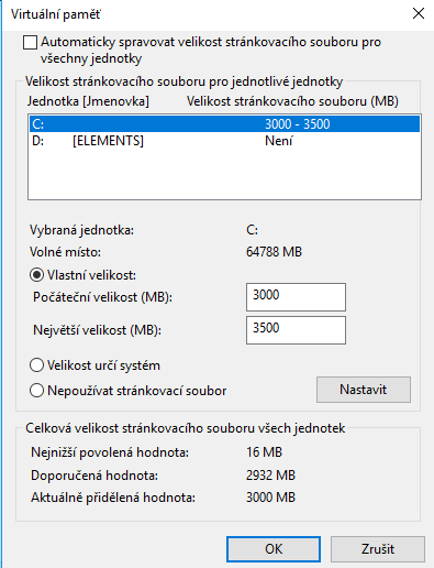

Na kolik je při hraní vytěžována RAM ? Můžeš sem dát screen ze správce procesů ? Jak máš nastavenou virtuální pamět ?
16 GB by sice mělo být dost, ale je i možné že je ramka vadná, nebo je hodně špatně optimalizovaná aplikace.

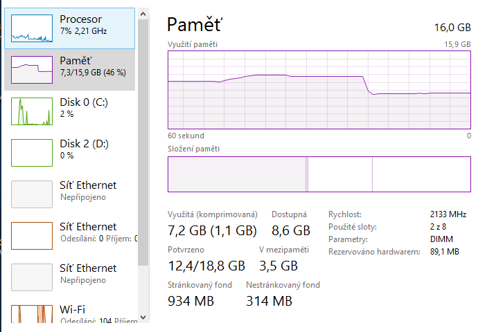

Ten pokles je jak hra spadla. Screen z procesů dodám zítra, stejně tak zkusím memtest. Ještě něco co můžu doplnit? Kdyby to byla přímo hra, tak by to asi mělo více lidí, ale nenašel jsem že by to byl nějaký častý problém.

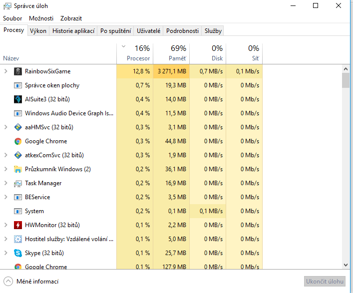

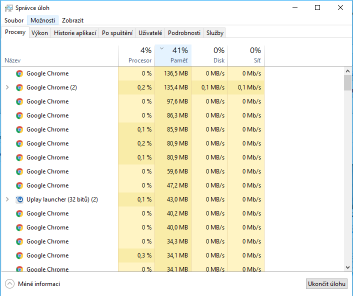

Hra zaplá:
Vyplá:
Myslím že je to spíše chrome než vir :D
Díky

Něco máš blbě. Aby to žralo cca 6GB jen při chromu je minimálně divné...
Windows začnou řvát nedostatek paměti při 80% zaplněných RAM a v té době taky začnou SWAPovat.

No, až tak divné mi to nepřijde, když to sečtu podle správce úloh tak Chrome dává tak 3GB+, ono to tak klidně může sedět, mám těch oken otevřených docela dost (40+ tabů), ale nechápu proč by kvůli tomu nefungovala hra.. Ještě něco co můžu udělat mimo ten memtest? (Zkusím ještě vypnout chrome při hraní)

Pokud se nepletu, tak má být nastaveno 1,5 x více než RAM, ale neplatí to absolutně je to jen doporučení. Při stránkování virtuální paměti na SSD vám to zbytečně ojíždí SSD, protože Win má k dokonalosti daleko. Pokud máte dost RAMky, můžete virtuální paměť rovnou zakázat. I seberychlé SSD (například moje bestie Intel 750) bude pomalejší než RAM (aspoň v současnosti), takže vám vlastně systém zpomaluje. Jen minimum software je hloupě (natvrdo) naprogramované, že vyžaduje virtuální paměť. Bohužel to vypadá i na tuto hru. Ještě bych zkusil před spuštěním hry odstřelit Chrome, nejspíš nebude stačit vypnutí křížkem ... a uvidíš, zda budou chybové hlášky pokračovat, je nějaká pravděpodobnost, že ti paměť při hraní dochází (i když 16 GB by se mohlo zdát dostatečné).
Já mám například virtuální paměť zakázanou a nyní mám volných 27 GB RAM (z 32 GB celkových), viz šikovný plugin do Firefoxu: StatusbarEx. Druhá hodnota je alokace RAM Firefoxu, další položka vytíženost procesoru (ů) celkově, další pouze Firefoxem a poslední položky jsou aktuální down a up stav připojení ...

X: Bohužel u některých her je ten strankovací soubor potřeba. Hlavně i proto, že systém ho začne zapisovat při dosáhnutí 80% RAM. Proč to tak je nevím. A když už ten strankovací soubor mám, tak je lepší ho mít na SSD právě z důvodu jeho velké rychlosti. Životnost dnešních SSD je poměrně velká a je kravina mít v PC SSD a pak to zabít tím, že mi komp zamrzá kvůli SWAPování z HDD.
