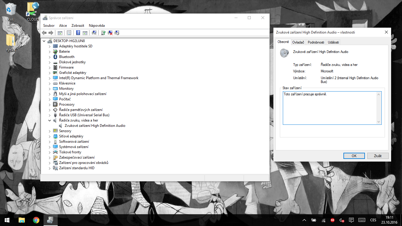

Screen ze správce zařízení rozkliknutý na zařízeních zvuku, videa a her.

Ten ovladač nekoresponduje s tím, co by tam mělo být. Měl by být od realteku, ale je tam mrkvosoft.
