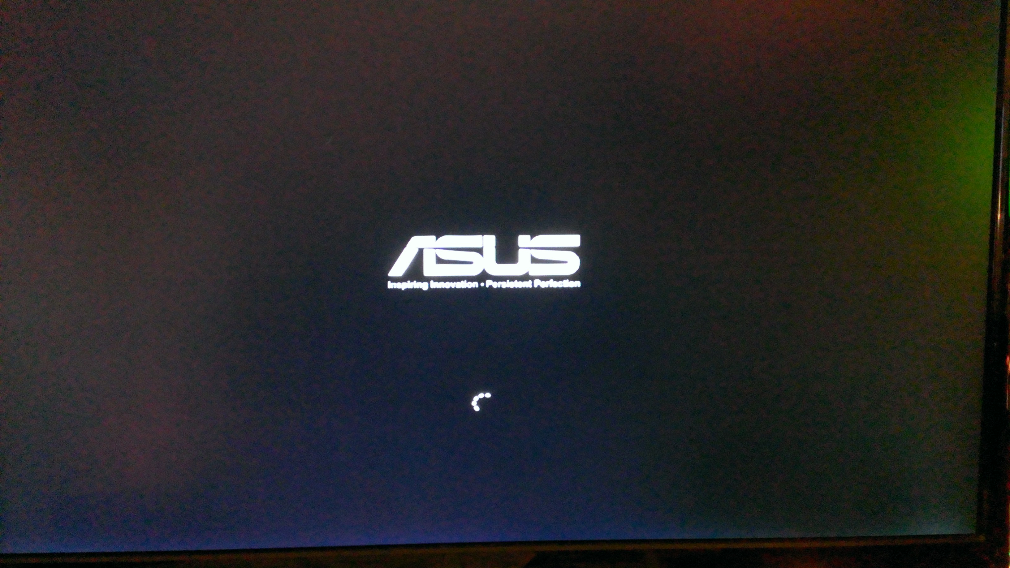

mám celkem vážný problém s počítačem. Bratr dal nainstalovat asi nejnovější aktualizaci Windows 10, vyžadovala restart, vše v pořádku. Pak nainstaloval hamachi, spustil CS GO, najednou pruhy přes obrazovku, PC se zasekl. Po tvrdém restartu (nic jiného nešlo) se PC nechce načíst, vždy se začne načítat screen viz příloha (akorát my máme Gigabyte, screen je ze internetu), pak je fáze, kdy by se tato obrazovka normálně změnila na přihlašovací, teď se ale změní na černou obrazovku a tím to skončí. Nejde ani zapnout numlock, capslock, takže PC se jakoby zasekne. Zkoušel jsem dát bod obnovení, jsou k dispozici dva, ani jeden neproběhne do konce, vždy napíše, že chybí nějaká knihovna. Pak jsem zkoušel dát i v možnostech opravy najít chyby a opravit, jednou se zaseklo, po druhé napsalo, že oprava nejde provést.
Co s tím? Odešel disk? Zdá se mi to jako náhoda, že se to stane zrovna po aktualizaci, ale zase se mi nezdá, že nejde ani bod obnovy, jako by byl disk poškozený. Ten je dva roky starý.
Ještě mě napadlo stáhnout Win 10 z webu přes nástroj MS a dát opravit z instalačky. Půjde to tak? Nebo co byste doporučili?
