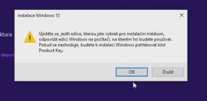

Tak já právě nevím, jestli to opravdu jde, protože když zvolím 64 bit a mám 32 bit, tak mi to píše toto

No edice tam je Windows 10 a Windows 10 N... Já mám Windows 10 Home, ale já jsem to nechal tak jak to bylo a pak jsem akorát odklikl to doporučený a změnil jsem to na 64....

Tak ono to ukazuje to samé i když dám 32
nic to neukazuje jen tehdy, když dám doporučený, ale to mi to tam hodí 32 a to nechci, takže teď jde asi o to, jestli mám N nebo jenom Windows 10, proč tam prostě nenapíší pro nebo home...

Protoze to neni Home a Pro.
N = bez Media Playeru.

Aha a co tam mám já dát, abych nemusel mít klíč a aby se to samo aktivovalo ? Mám 32, ale když chci 64, tak to prý nevadí, ale jde o tu verzi, jestli mám dát N, nebo ne

Predpokladam, ze mas ve Windows Media Player (stejne jako vsichni) takze urcite verzi bez N.
Nicmene pokud nemas pocitac ktery ma produktovy klic v BIOSU (OEM Windows 8/10) tak potrebujes produktovy klic.

Oni se stáhnou obě, jak Pro tak Home a podle klíče ti to vybere tu kterou máš.
