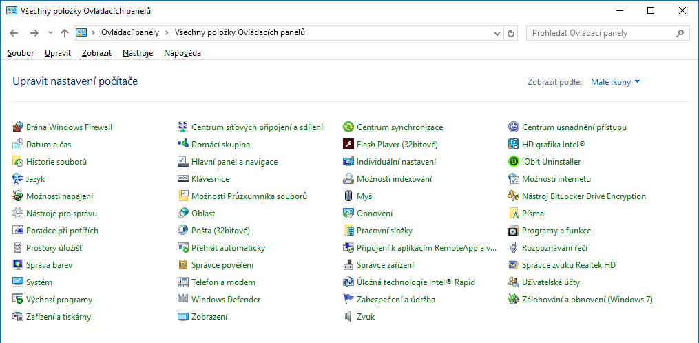

tak si otevři průzkumníka a do adresního řádku nakopíruj tu cestu, co sem psal :D
Ovládací panely\Hodiny, jazyk a země či oblast\Jazyk

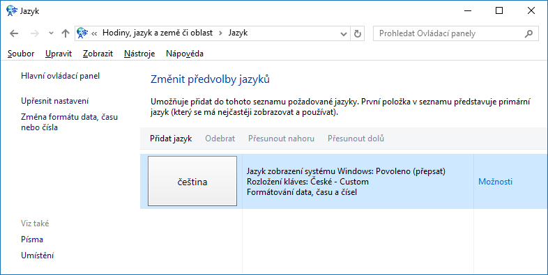

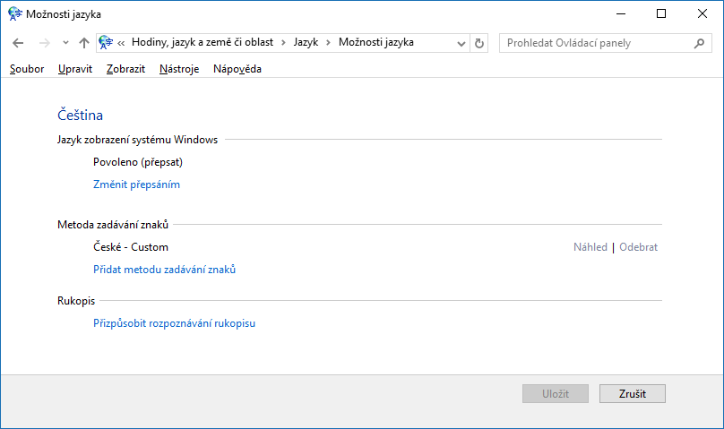

Aha – jenže o tomhle už jsem psal – žádnou angličtinu tam nemám, proto ji nemohu odebrat, stejně jako nemohu měnit přepínání mezi existující češtinou a neexistující angličtinou.
Když to rozkliknu:

jo takhle :? no psals, žes neinstaloval angličtinu, na tomhle se nic neinstaluje, to se jenom zapne
nic mě nenapadá, bylo by jednodušší si zvyknout na jinou zkratku :smile:

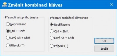

Já jsem ve Windows 7 měl nastavené pro přepínání jazyků Ctrl+Shift a to mi tak zůstalo i po upgrade na Windows 10. Nyní když zkouším klávesy Windows+mezerník tak mi to jazyky přepíná také. Mám tak 2 různé kombinace kláves pro to přepínání jazyků. Trochu jsem se hrabal v nastavení a hledal jsem to nastavování kláves pro přepínání jazyků a našel jsem toto:
Jak jsem se k tomu dostal to už ani nevím. Myslím, že tvůj problém by možná mohlo vyřešit nastavení tam "Nepřiřazeno". Nezkoušel jsem to, ale předpokládám, že by se tím snad mohlo vypnout klávesové zkratky pro přepínání jazyků.

To jsem taky našel a mám tam nepřiřazeno. Ani přiřazeno, ani nepřiřazeno nemá na kombinaci Win+mezera žádný vliv.

Tak to vypadá, že odborníci z Microsoftu ty klávesy Windows+mezerník pro přepínání jazyků ve Windows 10 nastavili napevno tak aby to nešlo změnit, protože ani v nabídce nastavení táto zkratka není. Napadá mne k čemu je pak dobrá ta nabídka změny kombinace kláves pro přepínání jazyků když to Windows+mezerník stejně změnit nejde.
