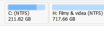

Na disku 1 mám oddíl C:\ se systémem a oddíl H:\, kde jsou filmy. Protože na C už začalo být těsno, zmenšil jsem H
a o takto vzniklý nealokovaný prostor jsem chtěl rozšířit C.
Nepovedlo se.
Tuší někdo, v čem by mohla být ona Unknown error? Děkuju.

Cez Správu diskov si to neskúšal? Odstráň tú časť, čo zostala voľná a potom skús zväčšiť C cez Správa diskov.Ináč ja nikdy nemením veľkosť C z bežiaceho OS.Najlepšie cez boot CD alebo USB programom na Správu diskov.Napr. :

Taky to neměním z běžícího systému. V programu Partition Master se nastaví požadovaná změna a program ji po restartu provede ještě před startem systému. Přes Správu disků to nejde, zřejmě právě proto, že to je součást běžícího systému.

Můžeš sem dát screen ze správy disků?
