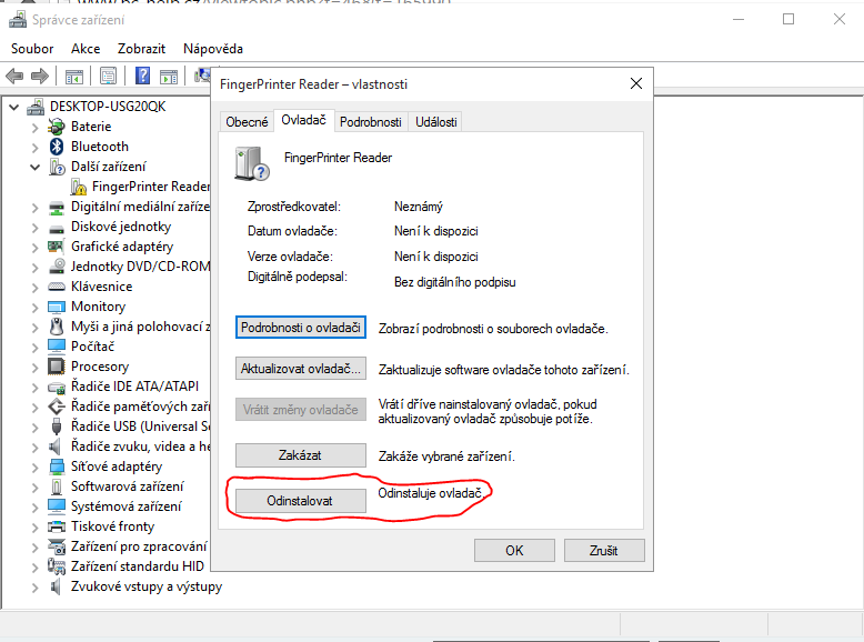

Akrej
Příspěvky: 2999
Re: Zmizelá ikona otisku prstu
Příspěvek od Akrej »
Stačí?

Příspěvek od hankan »
Dobrý večer,
tak jsem podle vašeho náhledu odinstalova ovladač otisku prstu Sensor Validity, dala jsem restart a opět se mi tam nainstaloval ovladač, ale bohužel se nic nezměnilo, ikona se neobjevila. Nainstalova jsem tam i stažený ovladač verze 4.5.133.0 přímo ze stránek podpory Hp. Také jsem Vám chtěla skopírovat aktivní okno ovládače, ale bohužel mi to nešlo. Můžete mi prosím stím poradit, je to pro mě velká záhada? Díky moc za trpělivost. Hanka
